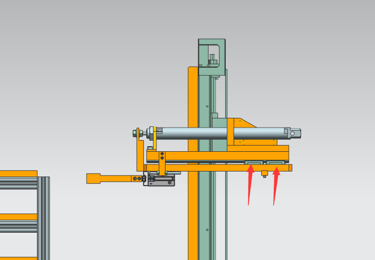

毕业设计要选型计算,不知道这个力矩该如何计算,重量假设为100,那载荷该是多少?
导轨副计算选型,这滑块的载荷牵扯到力矩,力矩该如何计算?

兄弟    记得带上单位

随便来个公式也行
发表于 2019-4-11 16:22:04 | 显示全部楼层
看样本上面的,都有完整的计算选型公式

先做出机构的受力分析图,根据受力点和约束点来计算
