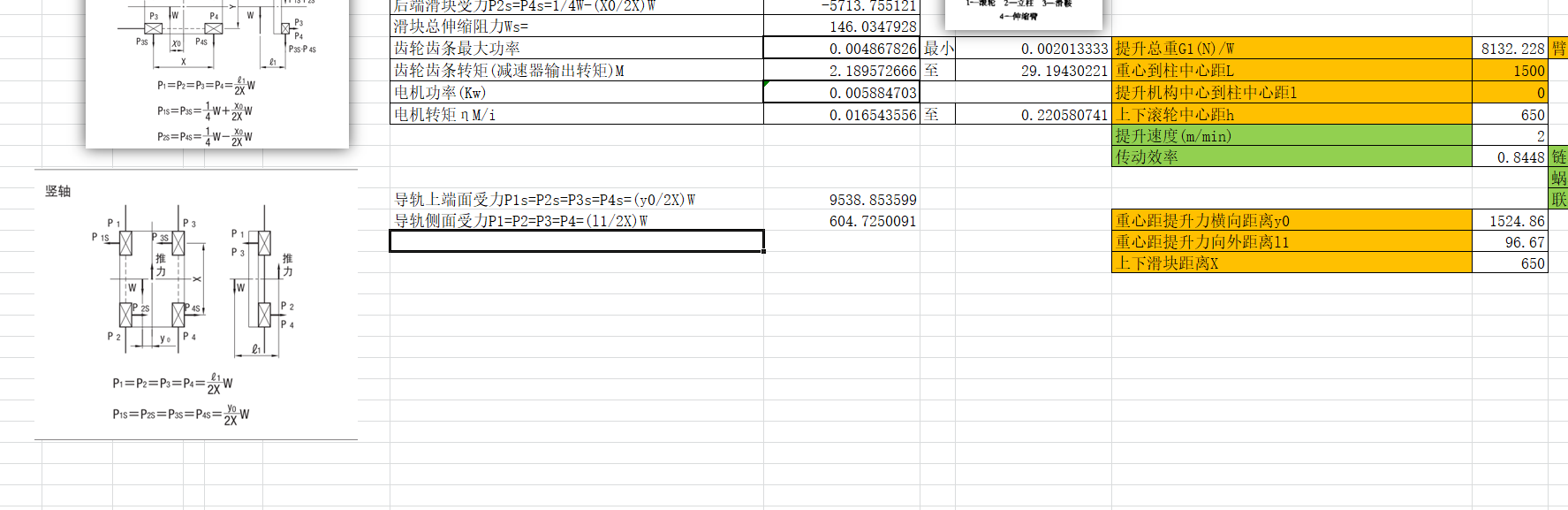

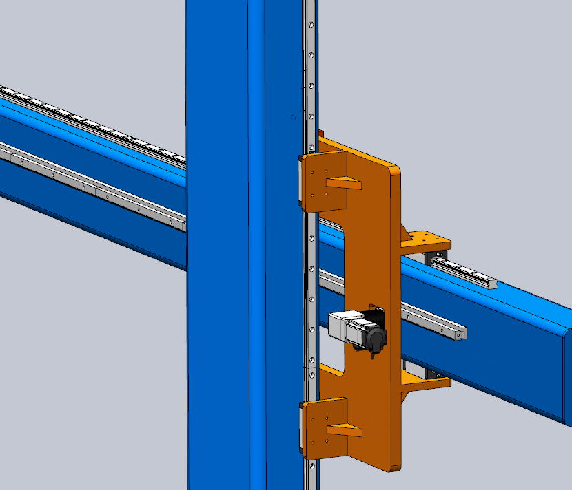

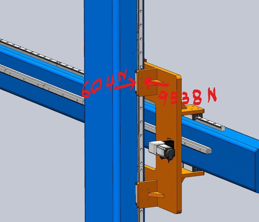

如图所示,在焊接操作机立柱的垂直导轨上,导轨与滑块受到正面的力与侧面的力,在此情况下如何计算导轨所受阻力呢?
我看一般情况下如果只收正面的力应该是垂直的载荷x滑块滚动摩擦系数吧,一般为0.005?
发表于 2018-3-26 18:27:47 | 显示全部楼层
你把受力方向在图上标出来,力的大小是多少?主要是受力方向。
发表于 2018-3-26 18:40:14 | 显示全部楼层
这种设计很明显的不靠谱,哪有侧边支撑都没的

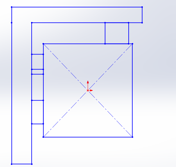

 楼主| 发表于 2018-3-26 19:08:17 | 显示全部楼层
一般这种滚珠滑块在侧面有受力的情况下用什么支撑呢?

 楼主| 发表于 2018-3-26 19:12:18 | 显示全部楼层
略丑,如图,导轨上表面受力9538N,侧面受力604N。
发表于 2018-3-26 19:19:29 | 显示全部楼层
发表于 2018-3-26 19:19:41 | 显示全部楼层
发表于 2018-3-26 19:52:59 | 显示全部楼层
当导轨沿竖直方向移动时,移动副带着水平导轨上下移动,对吗?当导轨沿水平方向移动时,移动副带着垂直导轨上下移动,对吗?
先把运动形式弄清楚。
 楼主| 发表于 2018-3-26 20:41:55 | 显示全部楼层
晓昀 发表于 2018-3-26 19:52
当导轨沿竖直方向移动时,移动副带着水平导轨上下移动,对吗?当导轨沿水平方向移动时,移动副带着垂直导 ...
不是,这个立柱是固定的,横臂是上下移动和前后伸缩的,由于安装位置有偏移加之横臂前端有负重,所以横臂上升时立柱上的导轨会有两个方向的力矩
发表于 2018-3-26 21:12:50 | 显示全部楼层
阻力还按垂直于滑动面的力在导轨面上产生的摩擦力计算,但是有力矩时,这个里会不会影响垂直于滑动面的作用力的大小和方向,这个你要做分析。
