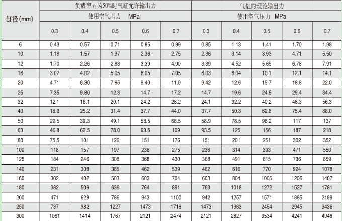

看了不少书,都是在似懂非懂的状态,有那个大师傅总结得有,这些选型计算
1,电机,恩,首选三相异步电机,然后算转矩
就一个桶吧,两边轴承支撑,加一个皮带轮,那么它的转矩,就是桶的重量(整个桶,加轴,加皮带轮吗,,,?)乘皮带轮的半径,再除以9.8,不知道对不对,然后得到转矩,然后在过渡到皮带轮,这个皮带轮要小,因为这里,要减小转矩,(转矩的变化,跟转速比例是反比的,这里要加速减传矩,就是说这个转矩除以,大皮带轮除小皮带轮的数,得到小皮带轮的身上的转矩),不知道对不对,然后看这个转矩够不够,小的时候可能就够了,不够的话,加减速机,这减速机,选择减速比,每个型号的减速机,减速比几乎都可以选,这里主要看这个转矩的力,那个减速机的输出轴直径够不够支撑,(好像是这样,那个减速机输出轴能承受多大力的表格有没有,没有的话就只能看经验了),然后这里就要看选择了,或者还有什么讲究,是要输入轴再套一个轮,还是那个电机连在一起的,好像电机连在一起的要贵点,但是套轮的话就可以,再控制一个增减。当然,这里也可以不用减速机,弄一组带座轴承,配跟轴,这个也可以控制速度,这端是小轮,另一端大轮,减速比就是大轮除以小轮,但是这个与减速机的区别在哪?感觉都是一样的用诶,对了回归正转,现在的转矩再减小以后,看表格选电机,转速的话就看着选几级电机,应该就是这样选的,但是也有点恍惚,因为有好几个变量,要自己估,第一组轮的比例,就是两个,还有下一组轮,如何选减速的,减速机也是一个变量,一脸懵逼的估,其实现在我只算转速的,领导给个电机功率,给个最终转速,自己去配,
2,气缸,这其实我还没用过,
根据气缸的负载状态,确定气缸的轴向负载力F
怎么确定,那个大师傅举个例子,
根据负载的运动状态,预选气缸的负载率η。
这个看表,,这速度应该是气缸推进速度
根据气源供气条件,确定气缸的使用压力P。P应小于减压阀进口压力的85%
这个也看表,,但要问一下气压
根据气缸的操作距离及传动机构的行程比来预选气缸的行程。为便于安装调试,对计算出的行程要留有适当余量。应尽量选为标准行程,可保证供货速度,成本降低。
这个还好,可以画好了,试出来,但太复杂了,也不行
其他的就不管了,标准气缸,亚德客SE那个就行了,
其他的暂时用不上,如果有其他的选型资料也来者不拒

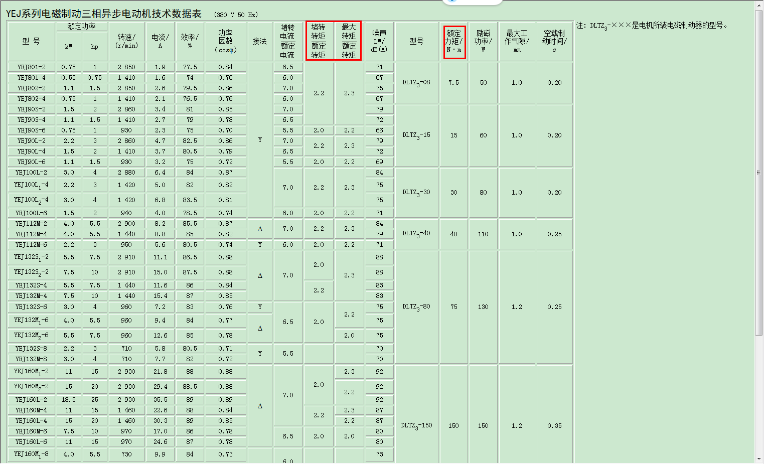

不是说力矩、转矩和扭矩在电机中是一样的嘛,这个额定转矩是什么,对了,还有如何选择要不要制动电机,

恩,在用,这表格都是那里截的,哪里没有电机
