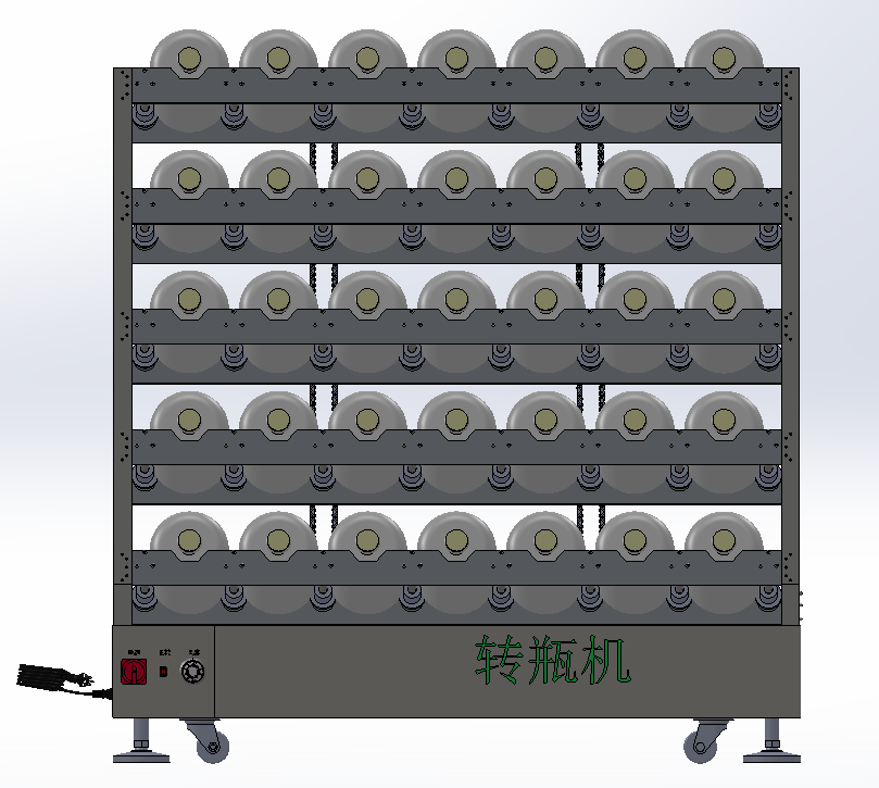

请教各位大神,这种链传动,电机选型问题,最好详细一点,本人不胜感激
参数:
1、转速1-50r/h
2、每个瓶子的重量是3.6kg(里面加上液体的重量),瓶子材质为304不锈钢
3,与瓶身摩擦的滚轮,材质为聚甲醛
4.每排7个瓶子,一共5排,两个电机通过链轮和链带动
5、每排瓶子之间的左右 中心距为200mm  6、每排与每排上下间距为280MM
根据这些参数,我想问问,扭矩是多少,需要多大扭矩的电机。
补充内容 (2019-4-8 11:42):
7、瓶子倾斜角度为15°
发表于 2019-4-10 10:11:43 | 显示全部楼层
楼上的都是废话,在下给你演算一遍:取一个瓶子分析,作用在摩擦轮上的正压力Fn=mg*cosβ=3.6*10*cos15=34.8N
驱动一个瓶子所需的扭矩M=Fn*б=34.8*0.4=14Nmm=0.014Nm(б:摩阻系数,钢材与塑料之间的摩阻系数约为0.4mm)
驱动功率P=M*ω=M*2πn=0.014*2*3.14*50/3600=1.2*10-³W
最下一排瓶子,距离链轮最近的4个瓶子经过一个摩擦轮传动.
摩擦轮效率一般为70%,这些轮子所需的驱动功率P1=P/0.7=1.2*10-³/0.7=1.7*10-³W
另外的3个瓶子经过3次摩擦传动,则每个所需的驱动功率P3=P/0.7³=1.2*10-³/0.7³=3.5*10-³W
那么这一排的总功率P4=4*P1+3*P3=4*1.7*10-³+3*3.5*10-³W=0.017W
最下第二排,因为经过一级链传动,效率为80%,那么这一排功率P5=P4/0.8=0.017/0.8=0.02W
最下第三排,两级链传动P6=P4/0.8²=0.017/0.8²=0.027W
最下第三排,三级链传动P7=P4/0.8³=0.017/0.8³=0.033W
嘴上一排,四级链传动P8=P7/0.8=0.033/0.8=0.04W
总功率P9=P4+P5+P6+P4+P8=0.017+0.02+0.027+0.033+0.04=0.137W
看起来有点不可思议,然而理论上就是这个数据。因为一小时才50转,减速比太大了,力矩放大了千百倍。
以前有人用手机里的震动电机,可以吊起电冰箱,就是这个道理。你实际应用要考虑到惯性力,建议你买一个50W的三相电机。
