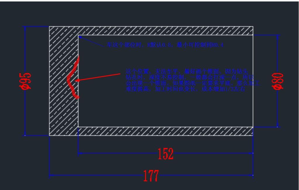

求助一个关于机加工的问题!
发表于 2019-4-8 12:16:13 | 显示全部楼层
图纸无法标清晰。  内孔底部是无法车平的, 最好画图时设计一个锥面。
因为钻头钻孔时,不易控制,一般都会钻深,所以会留下一个小的锥面。如果图纸要求是底部一定是平的,那加工难度增加,加工时间变长,废品率提高。(成本提高30%左右)
拐角处的直角默认会有R0.8的圆弧,最小可控制到R0.4(但要求R0.4时,成本提高15%左右)
发表于 2019-4-8 13:13:02 | 显示全部楼层
加空刀干啥?相配件加倒角不就行了
发表于 2019-4-8 15:10:29 | 显示全部楼层
工艺一般不这样要求,有退刀槽才是正解。
