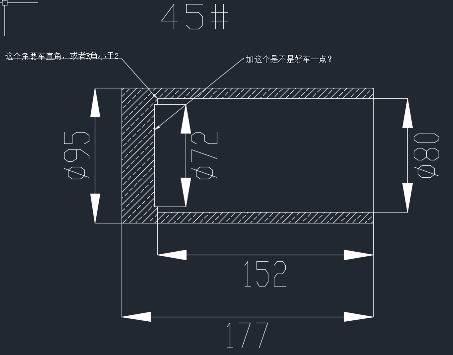

数控车好不好车这个直径80的孔,端面能不能车平,还是说要留退刀槽?
发表于 2019-4-7 15:40:22 | 显示全部楼层
可以加工,孔底端面加工后不是绝对的直角,至少有一个刀尖圆弧,是可以加工的。

发表于 2019-4-7 16:30:26 | 显示全部楼层
可以加工的,钻头先钻孔,然后镗刀扩孔加工,底面及端面是可以车平的
数控车床一直都是这么干的啊,有条件的话,用u钻更好,连钻带扩孔的  发表于 2019-4-7 20:31
壁厚这么薄您用钻头 且不说钻头的大小 您加工一下试试?  发表于 2019-4-7 18:03
发表于 2019-4-7 17:13:22 | 显示全部楼层
能车平,会有刀具半径的R角
发表于 2019-4-7 18:56:37 | 显示全部楼层
“端面能不能车平,还是说要留退刀槽
似乎很在意退刀槽。对于工艺而言,如果必须平,加上退刀槽没毛病
但加上退刀槽,我认为设计就不合理了。那么薄的壁,如果有了退刀槽,显然应力集中就太严重了
最好和设计商量一下。这图设计应该改一下
顺便请教:这剖面线表示什么材料
发表于 2019-4-7 20:06:29 | 显示全部楼层
内孔不好镗平,对车床师傅技术等级要求很高!
发表于 2019-4-8 07:46:36 | 显示全部楼层
底部有装配接触要求的,材质太硬的,或者有受力要求的,可以在底部水平方向开一个空刀槽
发表于 2019-4-8 08:19:53 | 显示全部楼层
分成两件加工,用止口配合后锁螺丝或焊接成形,成本少很多!

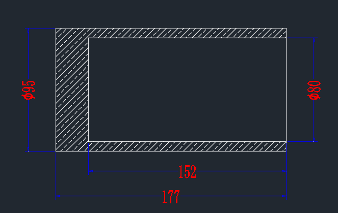

 楼主| 发表于 2019-4-8 08:30:51 | 显示全部楼层
各位大佬,如果改成这样会不会好一点?
加那个沉台相当于脱裤子放屁。不是降低加工难度,反而是麻烦些了  发表于 2019-4-8 09:29
