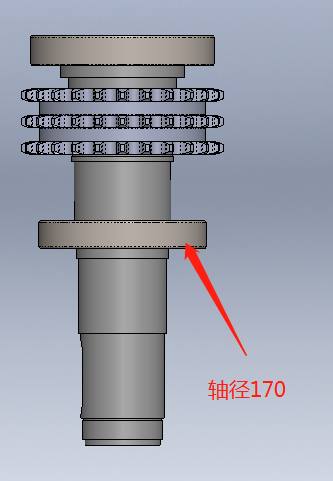

链轮两端安装 深沟球轴承, 轴径170(下轴承位),下面那个深沟球轴承 能轴承 2吨的轴向力吗?  轴的下面连接有大约两顿的重量,  被动链轮安装在轴上,肯定承受很多径向力的。转速50转每分钟。   现在在机器上运转,觉得有点不安。

发表于 2019-3-25 16:08:49 | 显示全部楼层
深沟球轴承轴向承受2t重力?加推力球轴承
 楼主| 发表于 2019-3-25 16:11:40 | 显示全部楼层
这么大的轴承也不行吗
发表于 2019-3-25 16:13:16 | 显示全部楼层
可以加一个止推轴承,专门承受轴向负载的
 楼主| 发表于 2019-3-25 16:14:24 | 显示全部楼层
机械自动化系 发表于 2019-3-25 16:13
可以加一个止推轴承,专门承受轴向负载的
没有空间,轴不能再长了
发表于 2019-3-25 16:20:57 | 显示全部楼层
|15813253280发表于 03-25 16:11<br>这么大的轴承也不行吗<br>
深沟球轴承的本意是用来承受径向负载的,它再大轴向也是弱项。你查查你这个型号的轴承轴向容许负载是多少,如果大于1吨就可以用
发表于 2019-3-25 16:24:47 | 显示全部楼层
15813253280 发表于 2019-3-25 16:11
这么大的轴承也不行吗
深沟球不是你那么用的
 楼主| 发表于 2019-3-25 16:28:48 | 显示全部楼层
20080646 发表于 2019-3-25 16:24
深沟球不是你那么用的
用圆锥滚子轴承怎么样
可以,成本高点  发表于 2019-3-25 16:29
