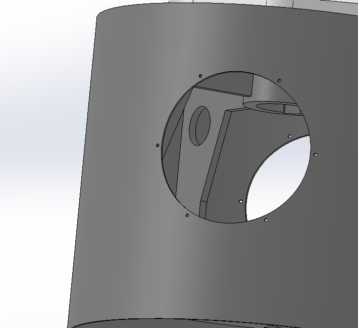

如图 圆筒内部的 加强筋,为什么要开孔,作用是什么,别人说是释放焊接时的应力,防止把圆筒拉变形。圆筒的直径是800 厚度6 304材质   内部加强筋Q235

减轻重量?

大部分是为了减重,热应变也有一定道理,甚至有些是用于气流导向的。
我猜主要还是为了减重,变形的话,如果焊完之后不再加工,对外形尺寸有很高要求的话,焊完都会再加工,靠那个孔也保证不了。

减重的作用更大

开几个孔根本减轻不了多少重量, 焊接完加工上下顶板,保证上下顶板平行,圆筒不加工

个人感觉是减重孔,加强筋较大,存在热变形问题,我有一个问题是不锈钢和碳钢焊接是不是不太好啊,需要注意焊前预热焊后缓冷这些问题,我觉得全用一种材质比较好
