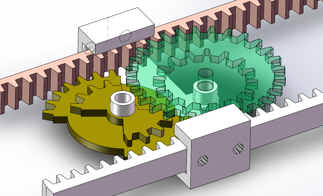

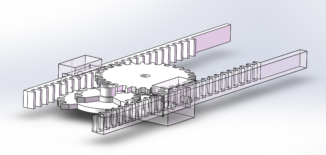

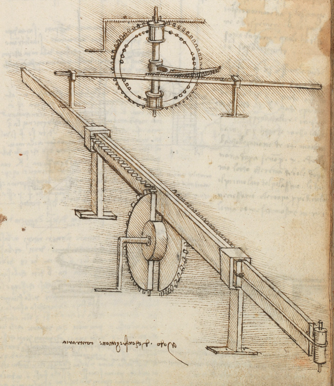

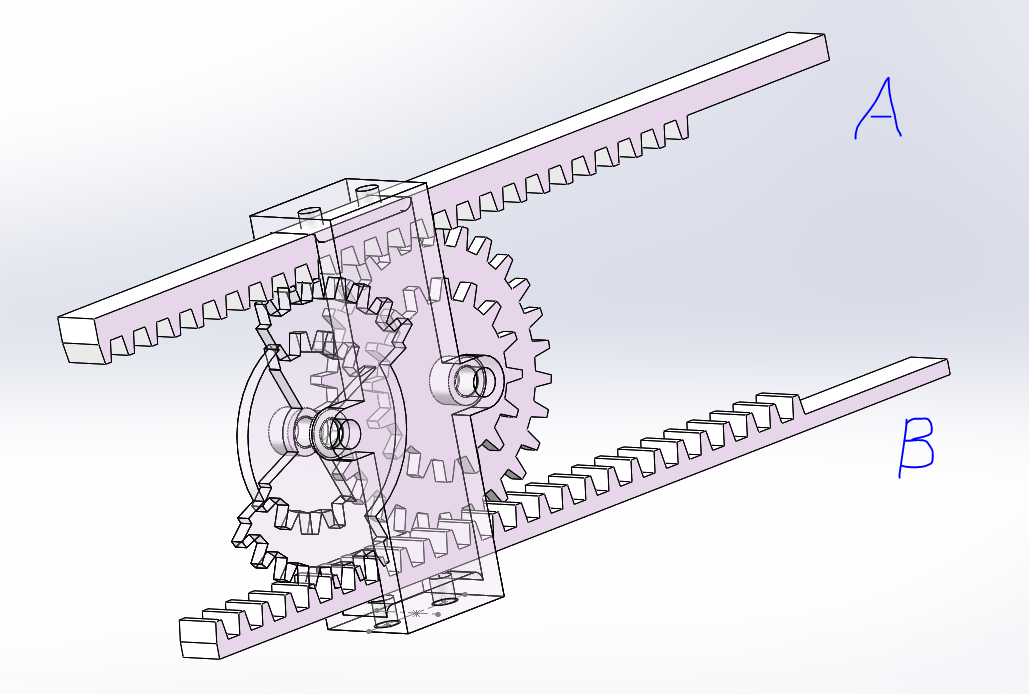

理论上讲,只要不停按统一方向逆时针或顺时针旋转那个残缺的齿轮,AB齿条会来回伸缩,可是只能旋转45度就得动,下面这个达芬奇的可以旋转90度。我模仿的。
过几天3D打印机打印出来模拟

大齿轮转动驱动两个齿条向相反方向运动。楼主请问那个扇形齿轮是驱动哪个的?好像还有一个小齿轮,这部分没看太清楚。

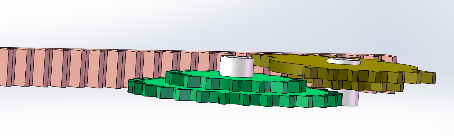

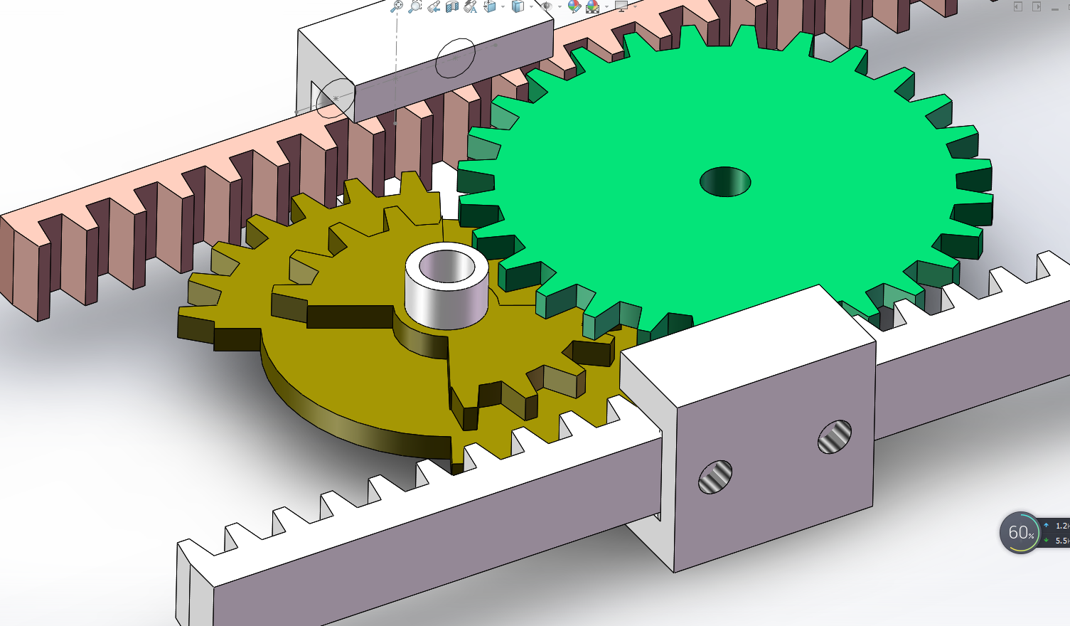

扇形齿轮驱动两个齿条的,而后再驱动绿齿轮。此时黄齿不驱动齿条,而齿条被绿齿反向驱动
我也不晓得讲得对不对,嘿嘿
