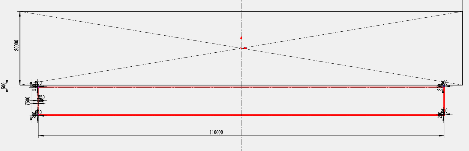

求助!关于长距离输送问题
 楼主| 发表于 2019-3-11 13:27:36 | 显示全部楼层
Slainet 发表于 2019-3-11 11:42
1.中间横向位移一条辊筒,转弯跟车间里一样采用气缸顶升旋转,反正速度不快频率不高
2.不旋转的话只能3条 ...
2.不旋转的话只能3条输送了,材料的宽度用滚筒保证不行了,或者俩端带动力的皮带,中间无动力输送
3.用链轮链条的话一条就够了,3米左右的轴带着俩个轮
1、气缸顶起来,如何旋转呢,三个气缸才能顶起来,没有支点旋转啊
2、三条线不太现实,造价太高 。
3、  3米左右轴带着俩轮怎么实现
发表于 2019-3-11 14:39:05 | 显示全部楼层
我来提供一个思路,供楼主参考

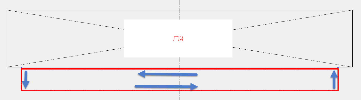

在厂房外搭建一条环形输送线,如下图所示
红色部分代表传输线,箭头代表传送方向,整个传输线一直沿一个方向不停运转。输送线上带有多个托盘,托盘与传输线之间依靠摩擦力传递动力,传输线可以一直运转。单个托盘长度为7.5米(跟产品一样长),托盘只有头尾两端是落在传送线上的,中间部分悬空,与传送线不接触,并且脚(落在传送线上部分)与托盘之间有轴承,可以自由旋转(方便转弯)

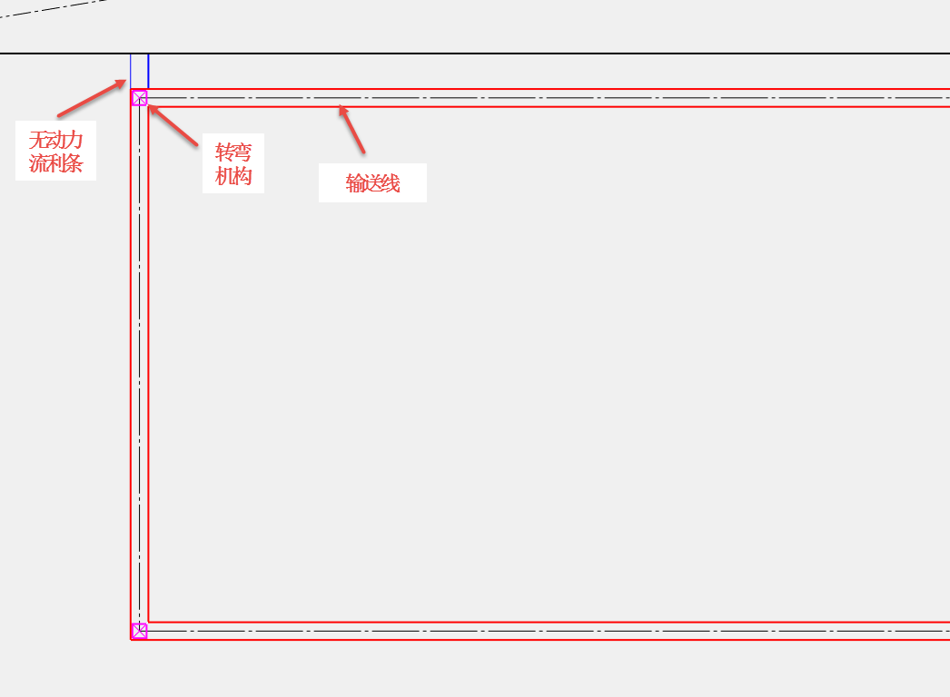

下面是细节放大部分,蓝色部分为流利条,没有动力,依靠厂房内部的出料或者进料机构提供动力,帮助产品进出。
所有红色部分均未有动力传输线,可以根据需要截断为多根,以节约成本
托盘转弯的示意图:蓝色代表托盘,两个脚各落在一段传送带上,依靠头尾两段的拉力和推力来完成转弯

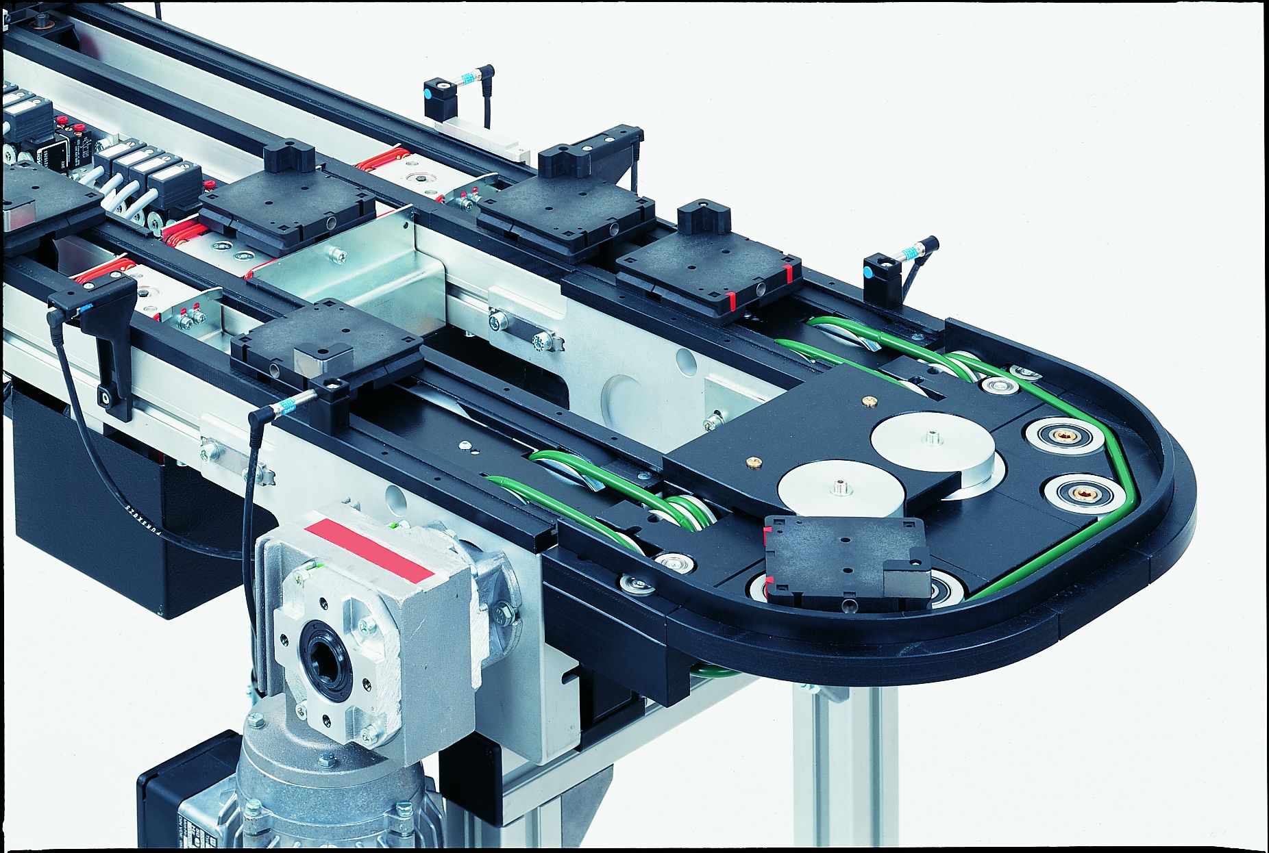

皮带线和转弯机构的实例:还可以有很多方式,提升机,圆皮带,等等

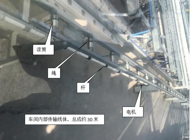

这个地方是绳子末,如何通过电机实现传送
