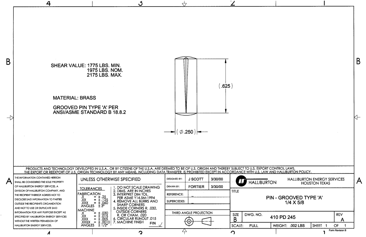

 楼主| 发表于 2019-3-12 21:01:14 | 显示全部楼层
本图是老外的开槽销钉,避免了高精度的孔和销钉外径,值得学习。
发表于 2019-3-13 07:44:35 | 显示全部楼层
估计你是要拆卸的,那公差和结构也还要考虑方便拆卸
发表于 2019-3-13 07:46:44 | 显示全部楼层
难道和这种锥销配合的孔就不用给公差啥的了吗???、
发表于 2019-3-13 07:47:42 | 显示全部楼层
我懂了 ,,,,,谢谢你  就是说 还是要考虑给公差啥的是吧
发表于 2019-3-13 15:44:22 | 显示全部楼层
销子是标准件,看看圆柱销、圆锥销的区别,销子的公差也是固定的,你选择合适的公差做孔就得了;铰孔是怎么回事,配绞是怎么回事?百度里东西多的是,设计手册里的东西也很全面,多看多看
 楼主| 发表于 2019-3-13 18:45:23 | 显示全部楼层
无需拆卸销钉,过盈配合安装后,如需拆产品,可以施加载荷拉断销钉。
