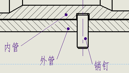

如图所示,由6个销钉把内管和外管固定,工作时内管和外管之间发生相对运动,使得销钉被剪断。
销钉公称外径φ8,长度25,材料黄铜H62;外管壁厚9,要求被剪短后销钉断头不得从外管的销钉孔中掉出来(外管一直在运动),请问如何设计销钉及外管销钉孔的公差配合,如何加工?

发表于 2019-3-10 16:59:47 | 显示全部楼层
H7/m6
 楼主| 发表于 2019-3-10 17:41:44 | 显示全部楼层
这个精度加工困难吗?用什么方法加工?
发表于 2019-3-10 19:02:42 | 显示全部楼层
楼主选用的是什么类型的销钉,建议楼主选好一些的销钉,那种表面有镀硬铬,而且有内螺纹,。因为他表面硬度高,而且有螺纹,长期使用后也能拔出来。
 楼主| 发表于 2019-3-10 19:04:37 | 显示全部楼层
远祥 发表于 2019-3-10 19:02
楼主选用的是什么类型的销钉,建议楼主选好一些的销钉,那种表面有镀硬铬,而且有内螺纹,。因为他表面硬度 ...
用H62黄铜销钉要求具有稳定的剪切力,在规定载荷下可以被剪断。

发表于 2019-3-11 08:09:36 | 显示全部楼层
你这个做啥用的?
发表于 2019-3-11 08:31:59 | 显示全部楼层
应该是保险用
发表于 2019-3-11 08:38:15 | 显示全部楼层
通过公差配合来保持销钉不脱落,不可靠。应考虑其他方法。在最后一次剪断前,配合可能早已改变状态。
发表于 2019-3-11 08:46:08 | 显示全部楼层
wushaolu 发表于 2019-3-10 17:41
这个精度加工困难吗?用什么方法加工?
孔,手铰;销,有标准件卖。
