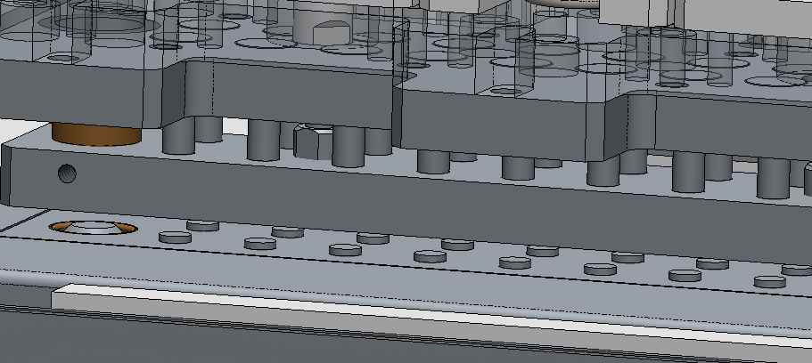

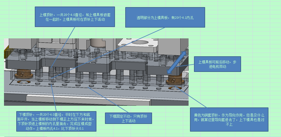

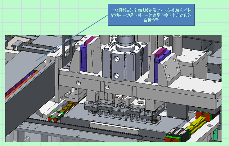

大侠们,有个问题请教一下,现在做一个粉末成型机,通过上下合模,把粉末压成一个小圆柱类似药片的形状,现在结构是,下模是顶针,模具板在上模,正常的成型机都是上下模一起固定只能上下运动,因为特殊要求,下模固定,上模但是要通过一个直线模组带动可以来回移动,问题是当上模移动到下模上方,怎么才能保证上下模一起合模顺畅呢?现在很卡,模具板是20个¢4的孔,经常是模具板和顶针套不进去。如下附图

上模还有其他运动?运动形式是什么?如果只是保证上下模合模,那么上下模安装在一组导向柱上,这样上下模合模时才能对准。
现在也有导柱,但是合模就是不准啊  发表于 2019-3-9 13:49
上模往复运动,取料;下模不知道lz怎么情况,设计成固定了。  发表于 2019-3-9 12:13

来组有大倒角的导柱,倒角负责粗定位,导柱精定位
20组,会死得很惨  发表于 2019-3-9 12:22

还是另外弄个送料机构吧
一定要在模具里把产品脱落出来,另外送料机构,对产品不好装夹,很软的  发表于 2019-3-9 13:50

没太看懂 下模顶针是活动的吗
简单来说就是顶针固定只能升降,然后模具板内孔是可以前后XY移动,怎么保证移动到顶针上方后,顶针能顺畅进入模具板内孔内  发表于 2019-3-9 14:26

在保证最基本的导向没问题情况下,给你两个方案:第一个方案是:下面20组的顶针做成XY方向可浮动的;第二个方案是:下面20组顶针不能镶在一块模板上,要做成20个独立的,想办法合模后再把独立的顶针固定在下模上;  发表于 2019-3-11 10:50
