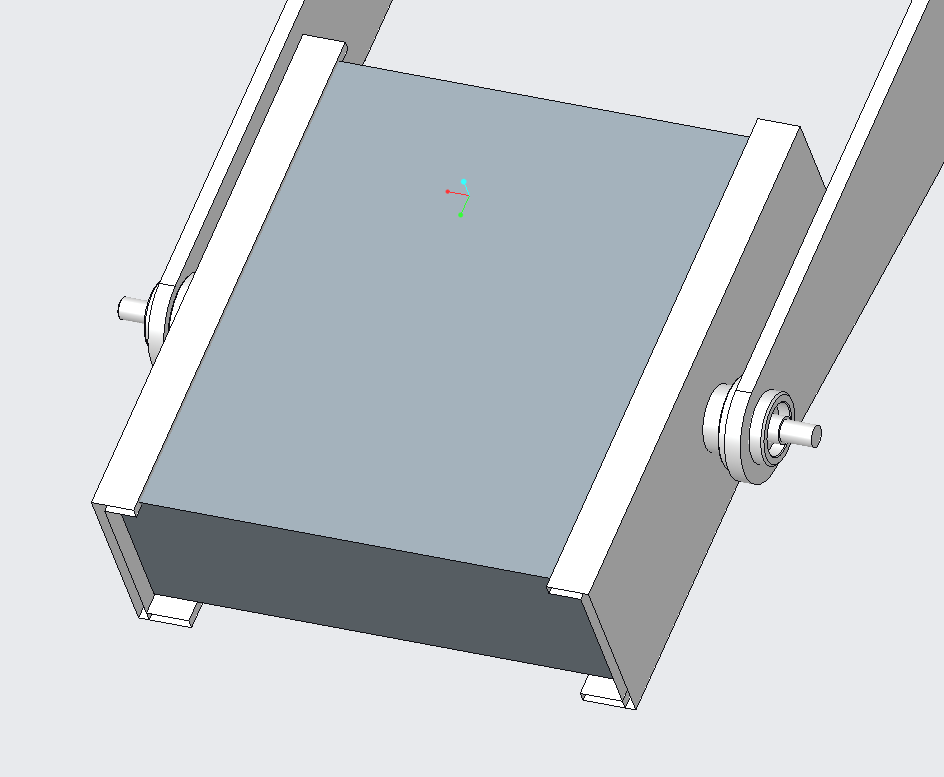

如图示结构,中间灰色盒子用钣金外壳,大小460*430*130,总重30KG
夹持430对边,然后3 秒钟的时候将盒子翻转180度
因为两边受力臂是活动的,需要张开与闭合
受此影响,所以在两边臂上都装上电机,这样的话我
觉得每边一台42步进加1:20减速机足以,但是客户非要我上86的
你们说用的着86的吗

兄弟,稳点,这个转动惯量蛮大啊!

 楼主| 发表于 2019-3-9 10:51:24 | 显示全部楼层
Michael-wave 发表于 2019-3-9 10:45
兄弟,稳点,这个转动惯量蛮大啊!
但是我这个翻转轴心几乎处于盒子轴侧面轴心上,应该还好吧

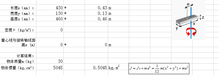

发表于 2019-3-9 13:31:30 | 显示全部楼层
转动惯量0.5,用两个42的没问题
 楼主| 发表于 2019-3-9 15:21:31 | 显示全部楼层
360586998 发表于 2019-3-9 13:31
转动惯量0.5,用两个42的没问题
是啊,0.57,接着往下算,启动扭矩很小
将步进电机加速时间调长一点,我觉得是一点问题没有的
发表于 2019-3-9 15:47:17 | 显示全部楼层
QQ图片20190309154631.png 是0.5
 楼主| 发表于 2019-3-9 15:52:01 | 显示全部楼层
嗯,谢谢大神
可能是我哪弄错了,我加了减速机1:20的,算到电机轴上的话
还要乘以这个传动比的平方是吗
