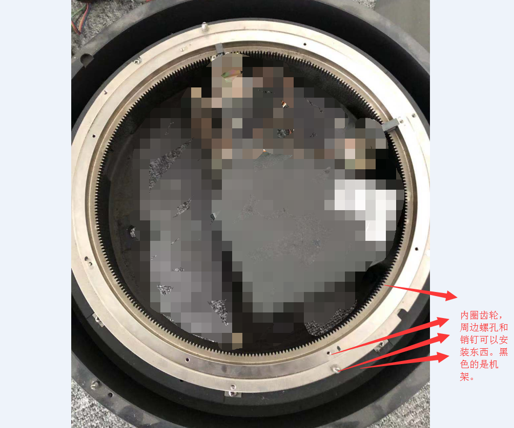

轴承内外圈可不可以打安装孔
 楼主| 发表于 2019-3-8 10:41:32 | 显示全部楼层
请看下回复里的图片,他家用的是什么轴承,非常轻薄
 楼主| 发表于 2019-3-8 10:43:08 | 显示全部楼层
zhaotingzhou 发表于 2019-3-7 18:35
你就不怕这样的轴承转起来跳舞?
最好是类似标准件,内外圈自带安装孔
 楼主| 发表于 2019-3-8 10:48:58 | 显示全部楼层
萧羿 发表于 2019-3-7 17:46
這樣做的輸入輸出模式是什麽呢
类似图示,内圈有齿轮,外圈固定在机架上,内圈上装点东西实现旋转功能,输入端也是电机加齿轮。

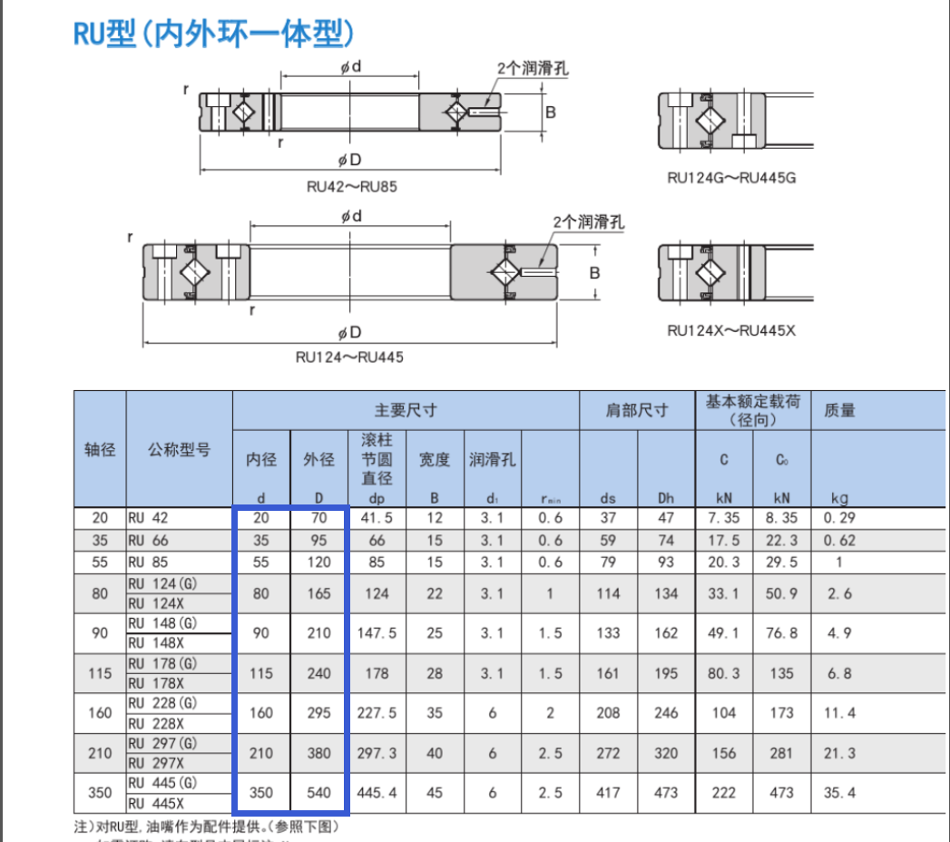

发表于 2019-3-8 10:58:51 | 显示全部楼层
参考下谐波减速机,谐波上的交叉滚子轴承,内外圈都有安装孔,分别固定柔轮、钢轮
 楼主| 发表于 2019-3-8 11:13:38 | 显示全部楼层
交叉滚子轴承太大了,如果没有合适的标准件,就换个传动方式好了

发表于 2019-3-8 11:35:34 | 显示全部楼层
老铁yy 发表于 2019-3-8 10:37
图示零件,交叉滚子轴承是不是跟转轴支撑差不多,重量体积大了点
有小的啊,你非要选个回转支承干嘛
发表于 2019-3-8 11:40:51 | 显示全部楼层
这么多尺寸还不够你发挥的?
 楼主| 发表于 2019-3-8 11:49:53 | 显示全部楼层
凌乱乄 发表于 2019-3-8 11:40
这么多尺寸还不够你发挥的?
哈哈,谢谢大哥了,这种内外圈可以锁螺丝固定的吧,我还要在内圈上加个内齿轮当从动轮,这样做是不是有点累赘了
发表于 2019-3-8 13:58:02 | 显示全部楼层
回转支撑轴承,有外齿的或内齿的。但是此类轴承一般用作重型机械的支撑回转,精度不高。
