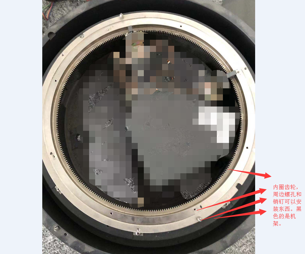

轴承内外圈可不可以打安装孔

嗯。65度的hrc,估计整得动的刀具不多。
发表于 2019-3-8 07:53:15 | 显示全部楼层
  加装的目的是什么?
发表于 2019-3-8 08:16:25 | 显示全部楼层
可以用交叉滚子轴承,内外圈都带安装孔
发表于 2019-3-8 08:17:15 | 显示全部楼层
小胖1011034101 发表于 2019-3-8 08:16
可以用交叉滚子轴承,内外圈都带安装孔
附上图片
发表于 2019-3-8 08:29:45 | 显示全部楼层
第一次听说,有勇气啊
发表于 2019-3-8 09:03:34 | 显示全部楼层
想实现什么功能
发表于 2019-3-8 09:08:30 | 显示全部楼层
还有这骚操作?乖乖用交叉滚子轴承不好吗?
 楼主| 发表于 2019-3-8 10:37:40 | 显示全部楼层
图示零件,交叉滚子轴承是不是跟转轴支撑差不多,重量体积大了点
 楼主| 发表于 2019-3-8 10:38:50 | 显示全部楼层
3983596 发表于 2019-3-8 09:03
想实现什么功能
想图中一下,电机带内齿轮转即可,内圈上装一些盘类零件
 楼主| 发表于 2019-3-8 10:40:04 | 显示全部楼层
前景钱 发表于 2019-3-8 08:29
第一次听说,有勇气啊
菜鸟啊,第一次做自动化的产品,好多标准件不会选用
