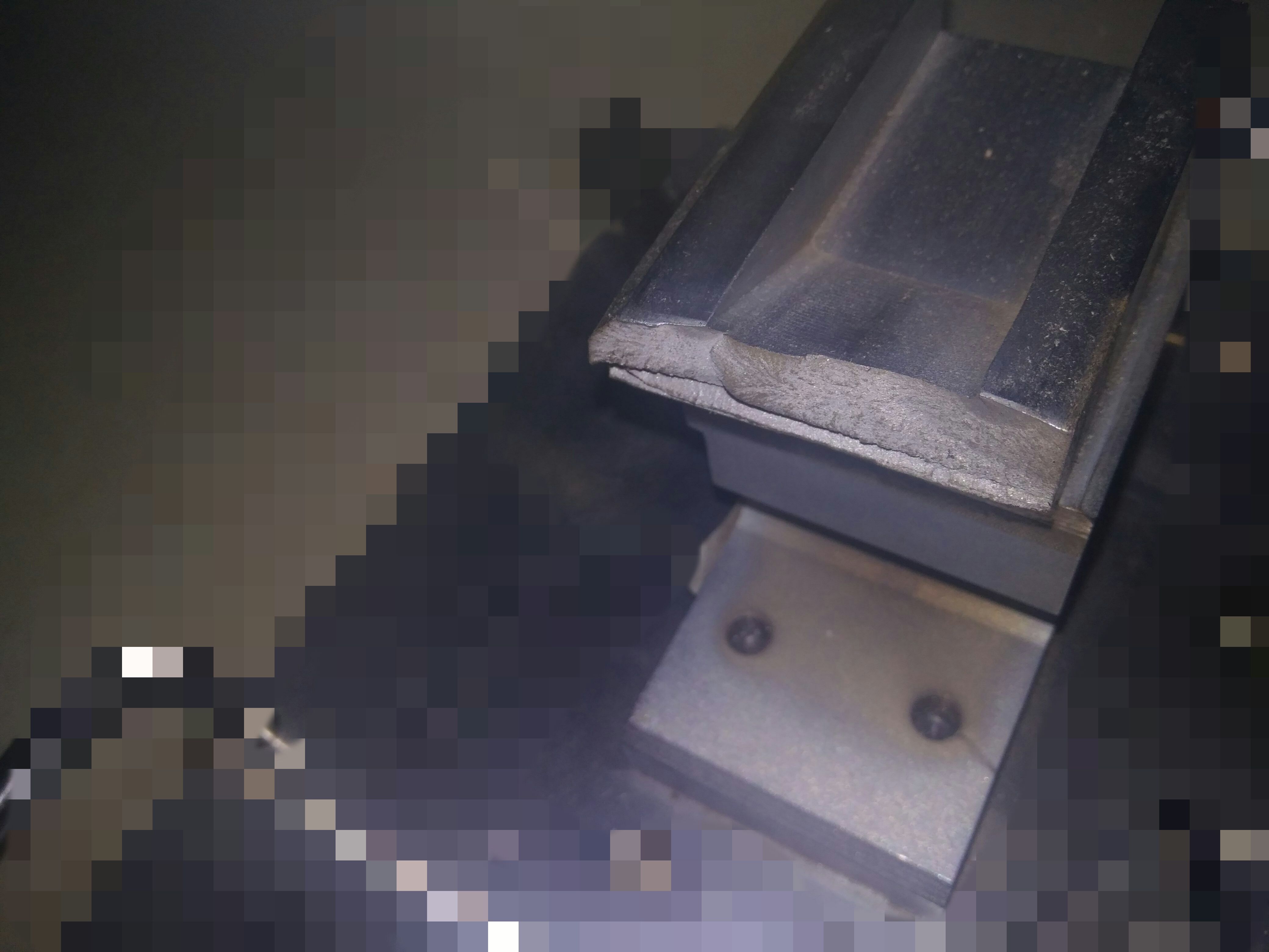

新做的模具干断了,旋铆机压断的,材质skd11,镀铬,淬火度数不详

旋铆机多大吨位?看界面淬火硬度不低于55。主要还是结构不够好,没考虑强度。
旋铆机3.5吨的样子
发表于 2019-3-7 18:27:21 | 显示全部楼层
看断面可以啊过载了。

气动旋铆机还是液压旋铆机?

气动旋铆机还是液压旋铆机?
气动

断的干净利索,结构得重新设计了

会不会材质有问题?skd11的韧性和强度都很好,看断口跟脆性材料的断口一样,齐齐断掉了。
发表于 2019-3-8 08:30:21 | 显示全部楼层
直接一刀切断的啊
