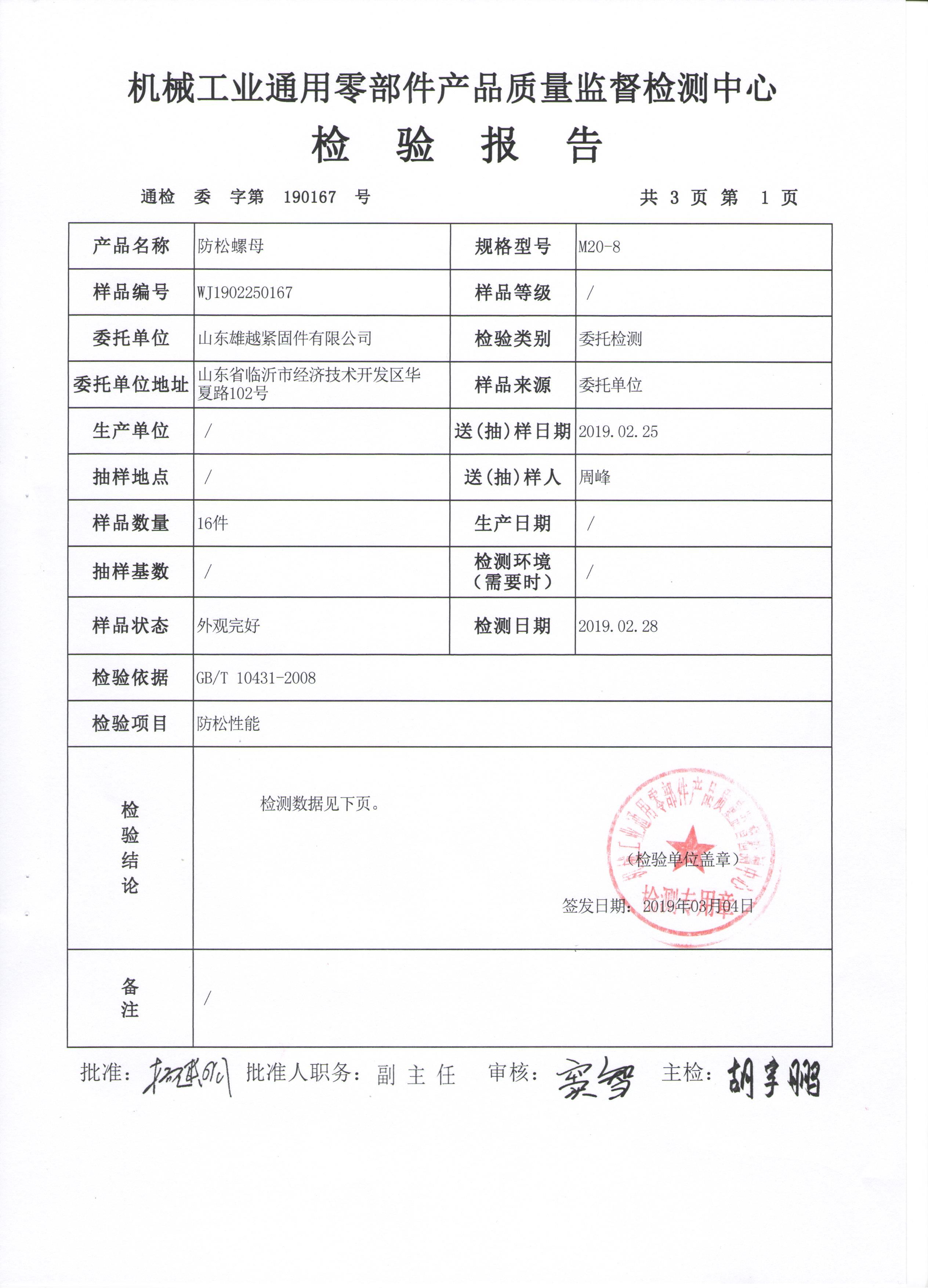

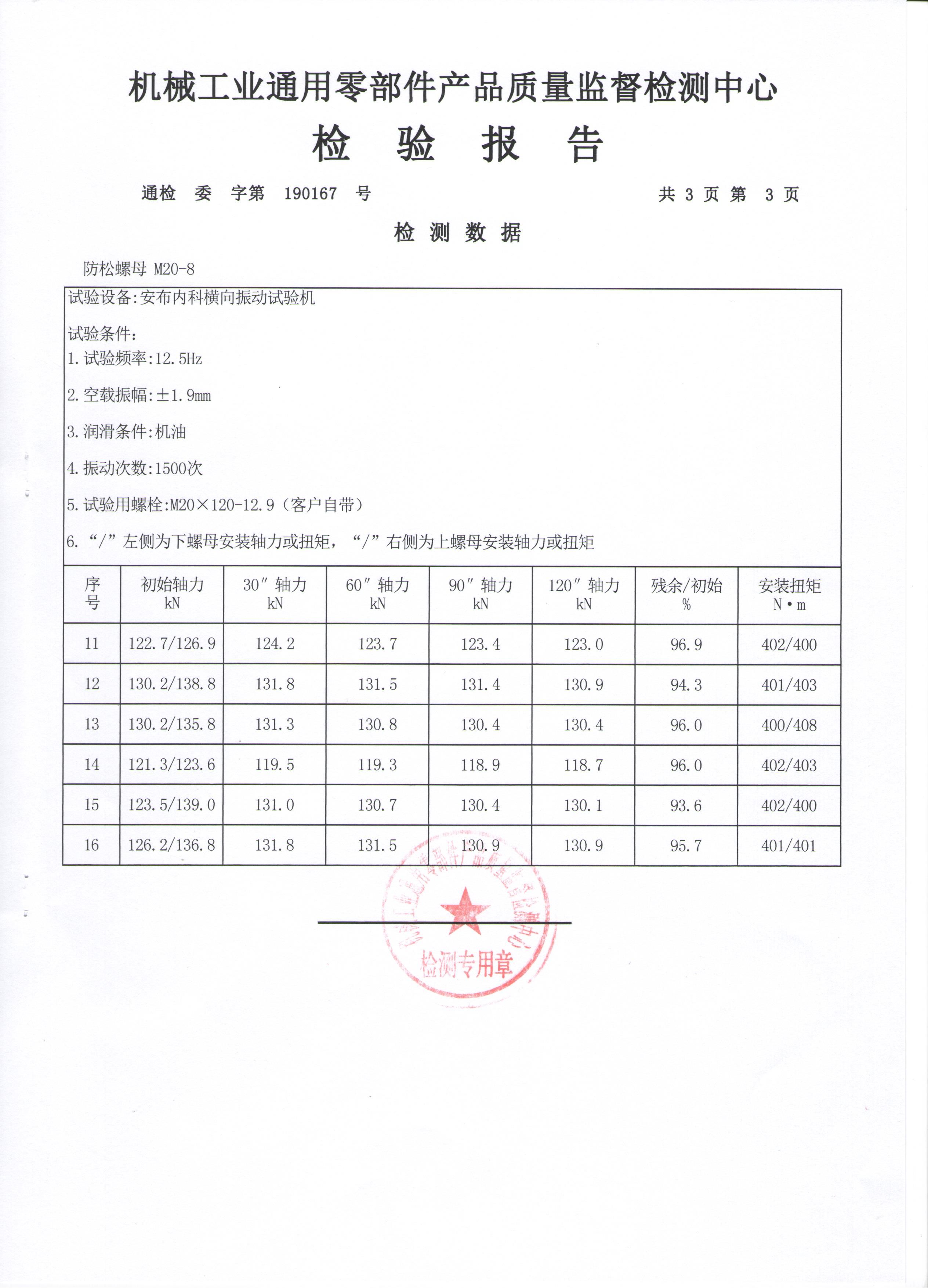

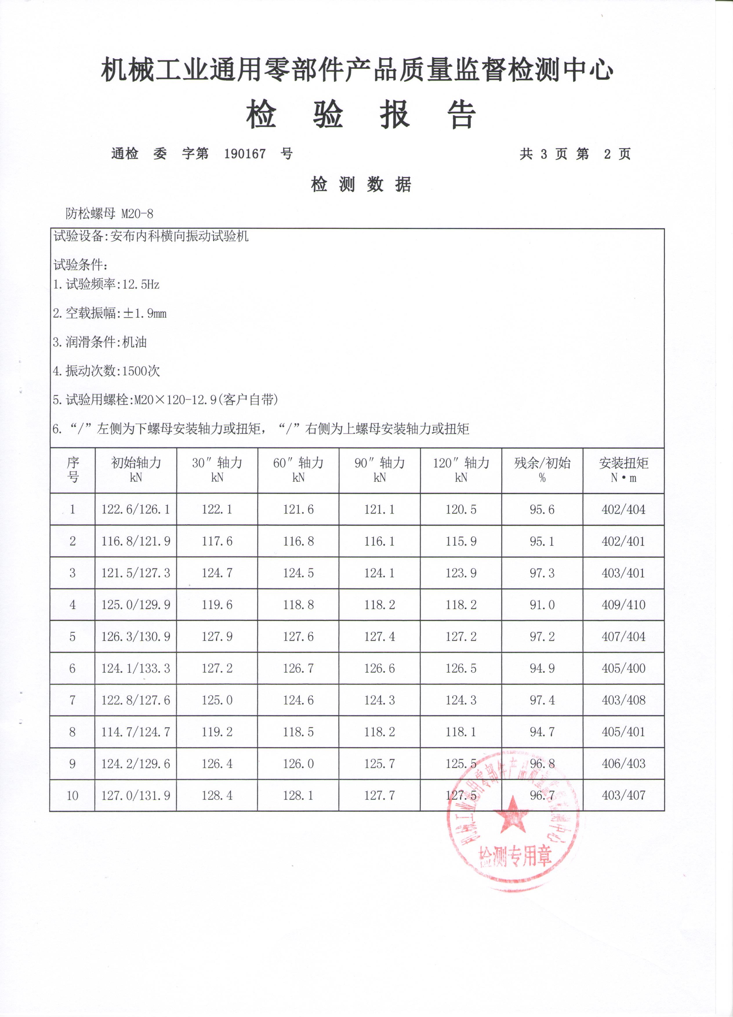

再看一下机械研究院的检测报告。注意看第90-120秒的数据。已经有部分数据趋于稳定不再变化。

不是发了检测报告么?怎么没图了
