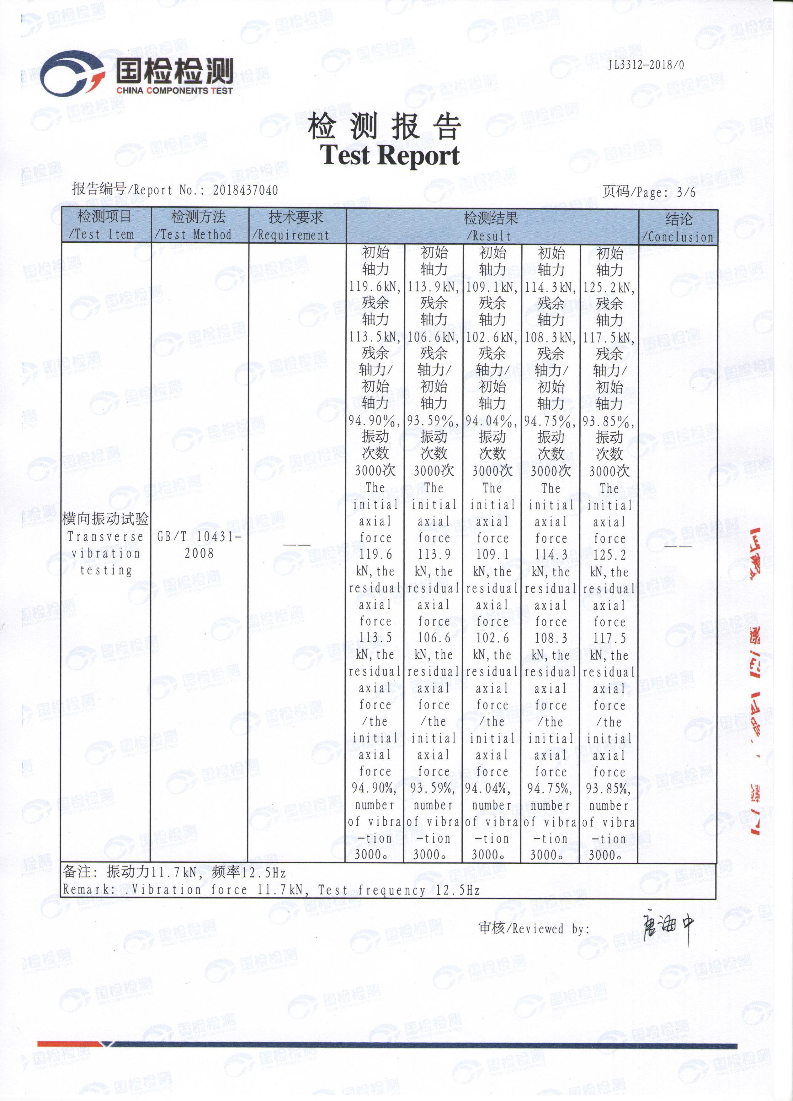

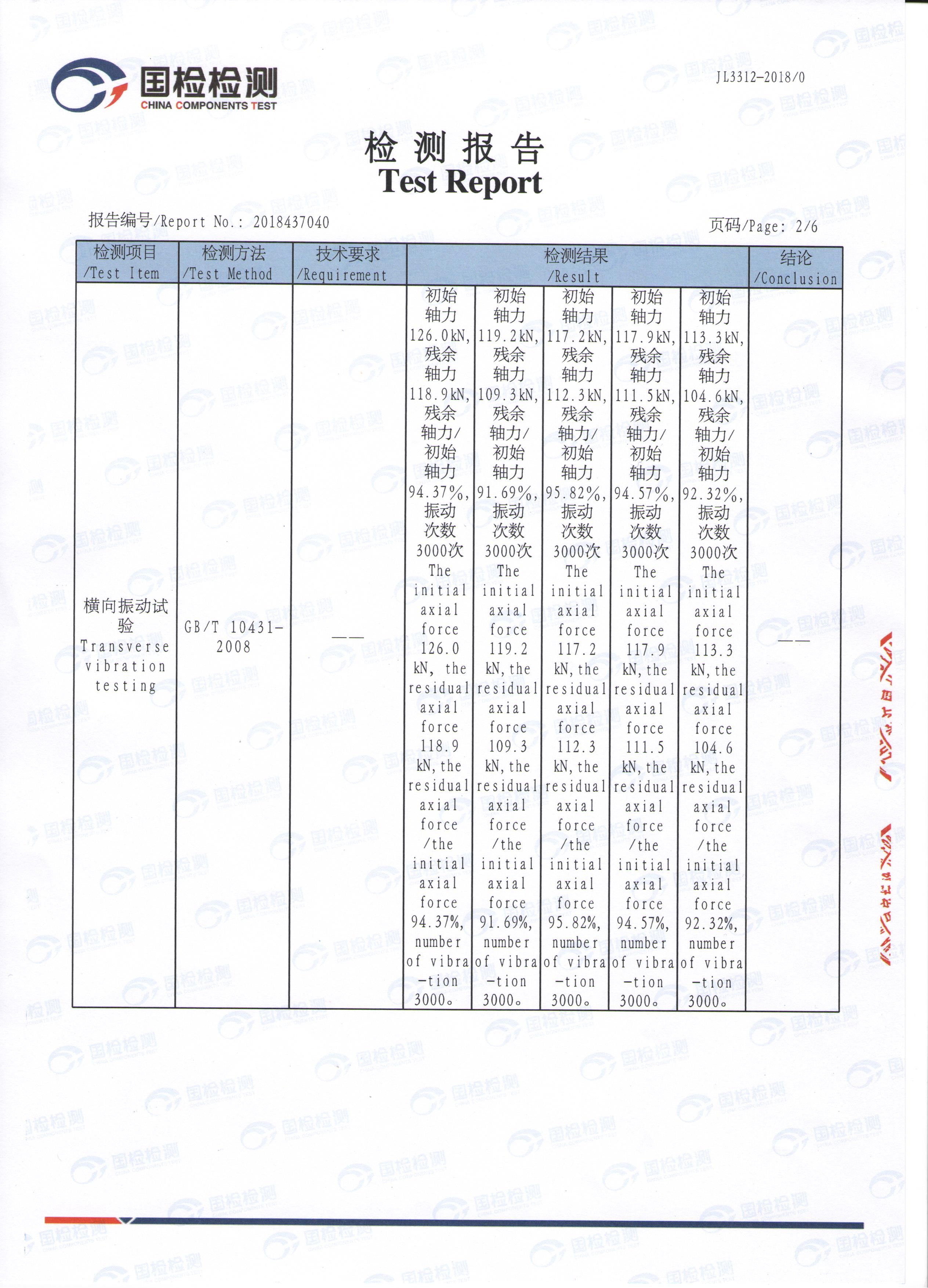

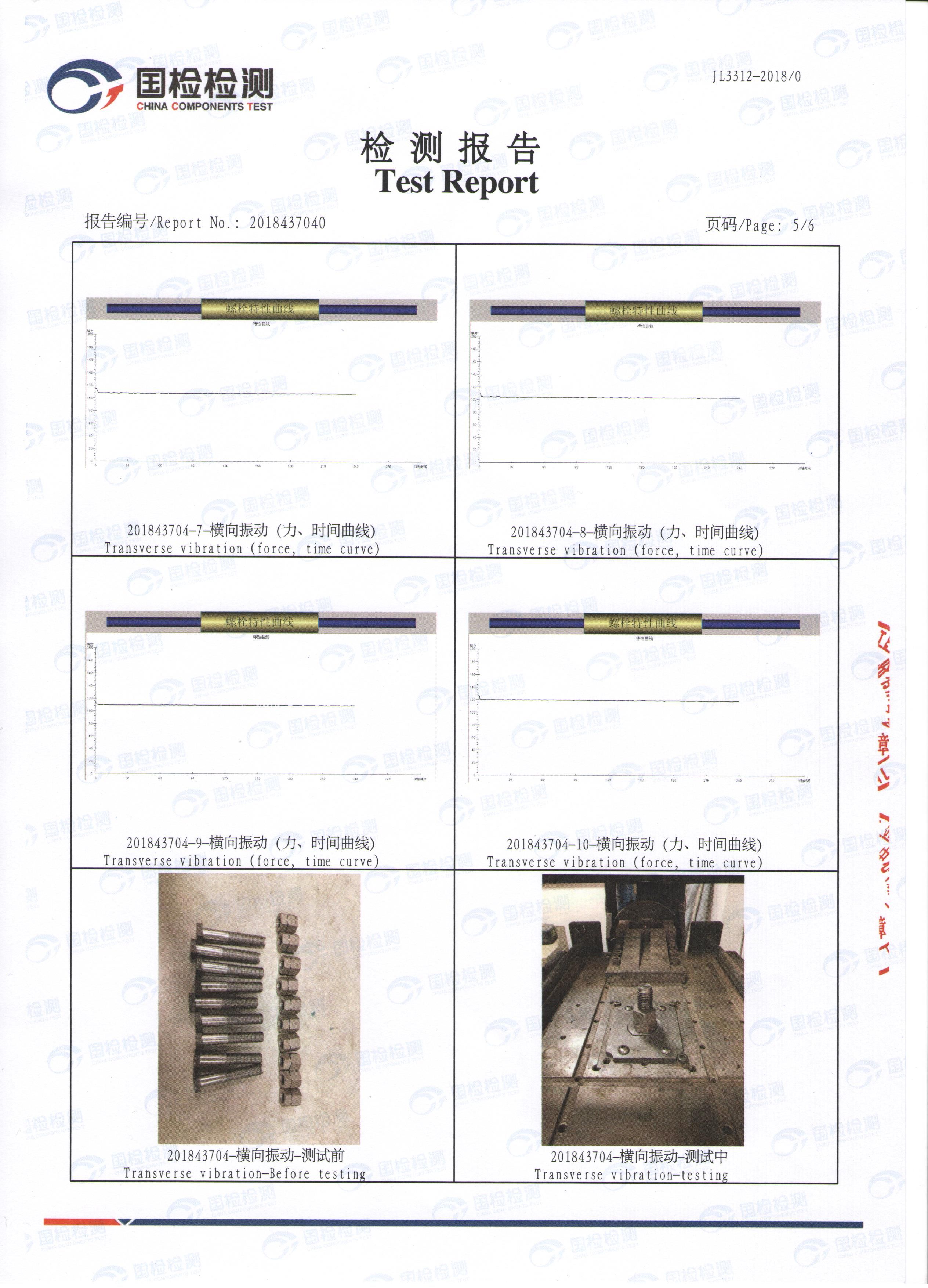

发表于 2019-3-5 15:12:58 | 显示全部楼层
楼主没有吹嘘的成分吧,最好提供检测报告。

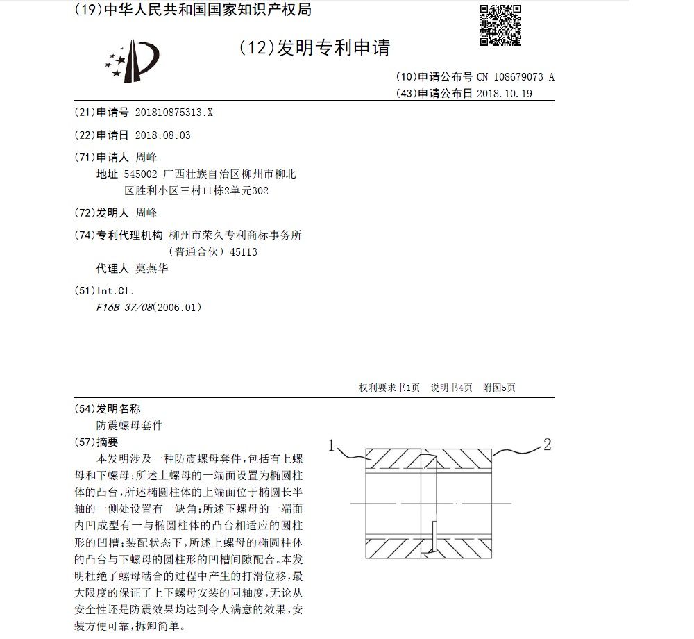

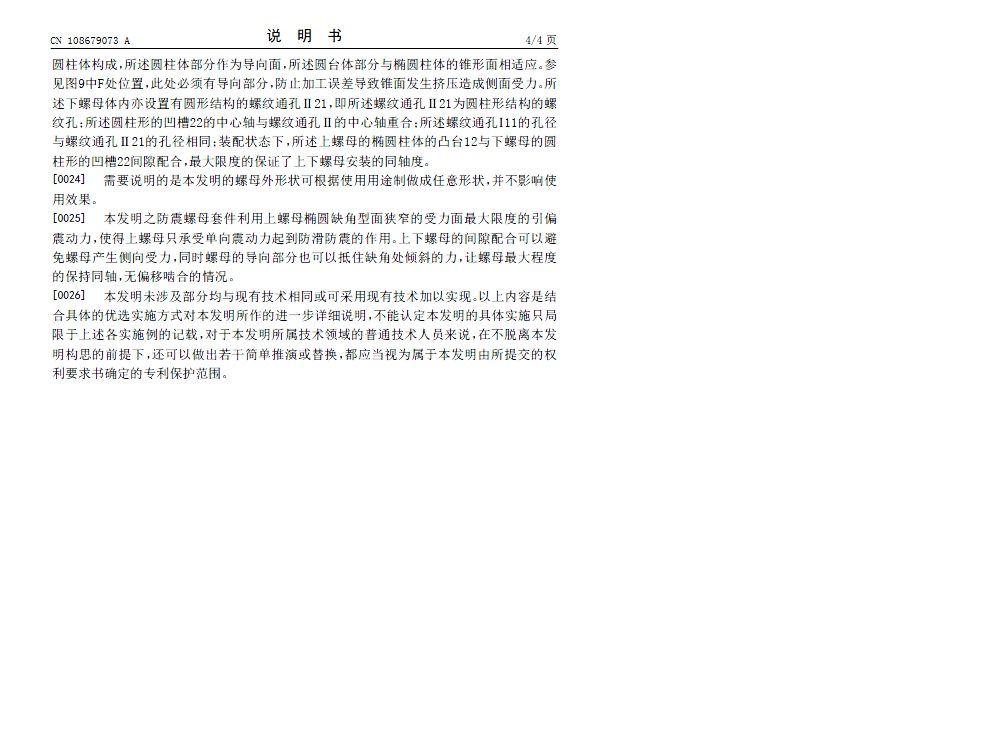

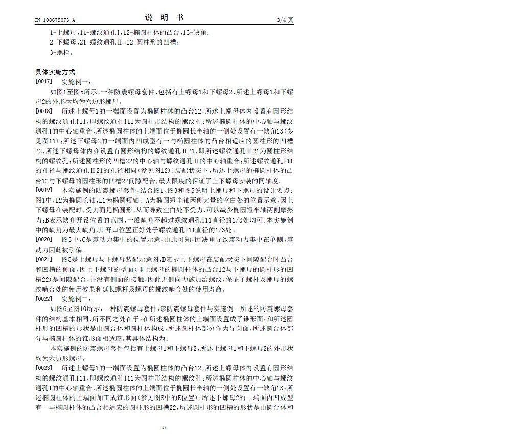

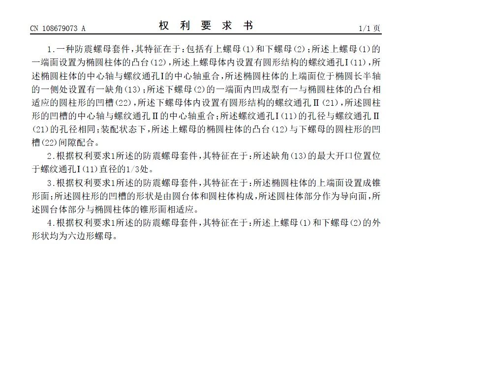

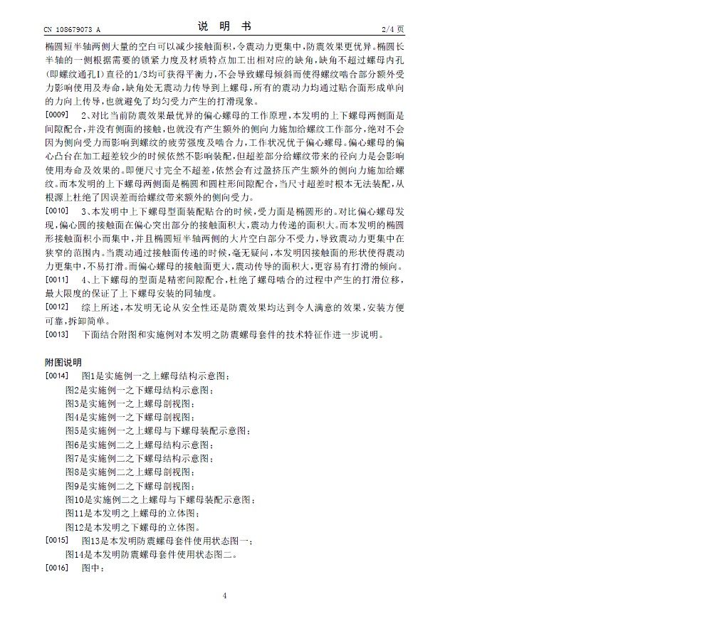

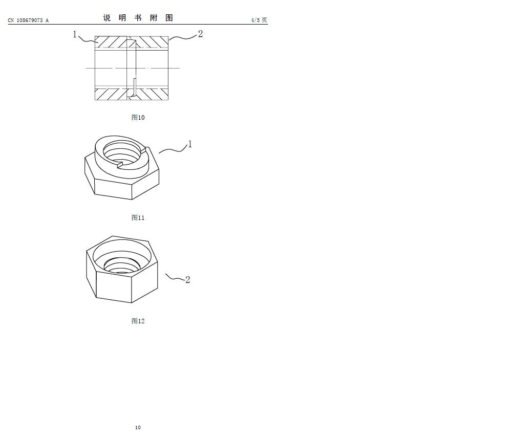

发表于 2019-3-5 15:25:36 | 显示全部楼层

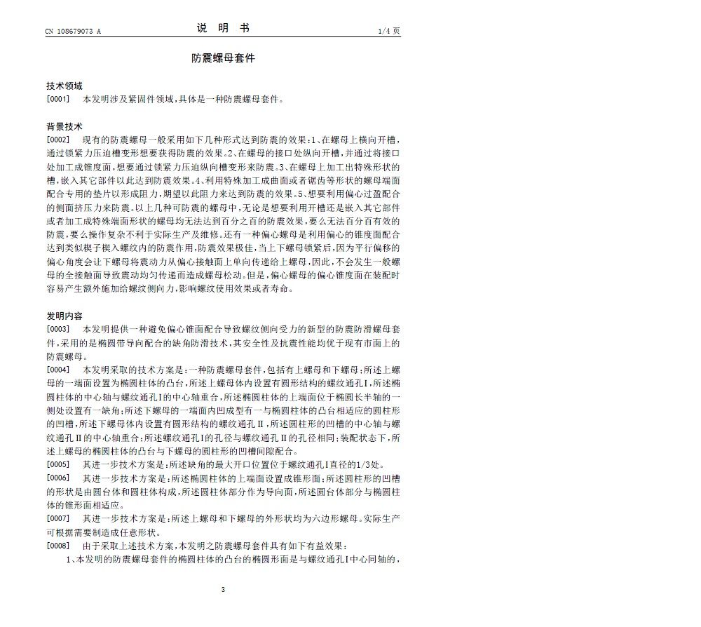

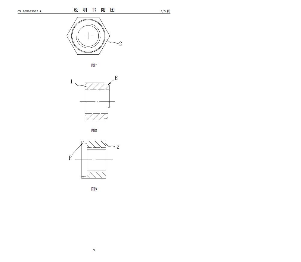

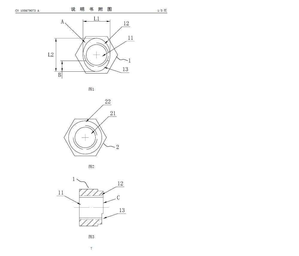

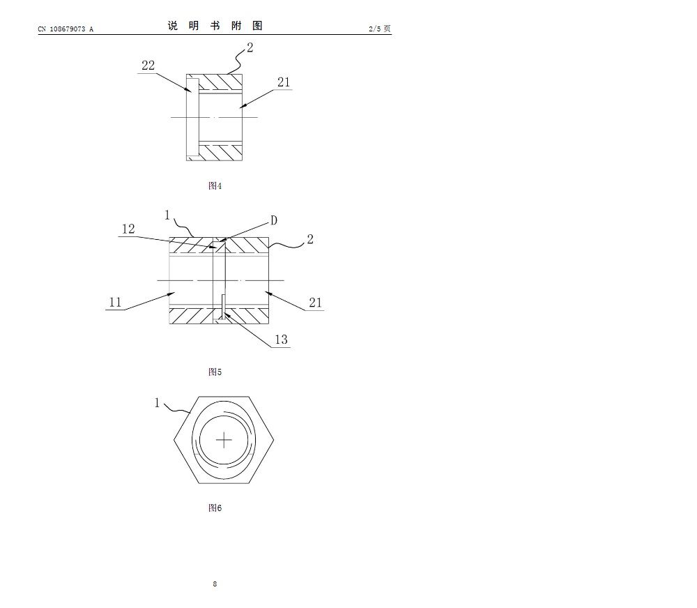

这个就是我在网上看到他们公司申请的专利,可以看看。
CN201810875313-防震螺母套件.pdf
612.75 KB, 下载次数: 5, 下载积分: 威望 -10 点
发表于 2019-3-5 15:36:01 | 显示全部楼层
我截图发上来了

 楼主| 发表于 2019-3-5 17:23:58 | 显示全部楼层
绝对没有,机械研究院的检测报告已经寄出来了,原始检测数据在我手上,但是不会发图。

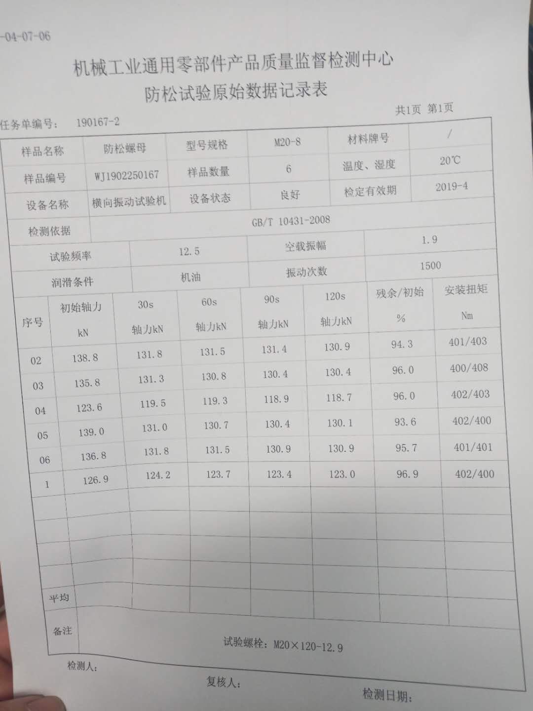

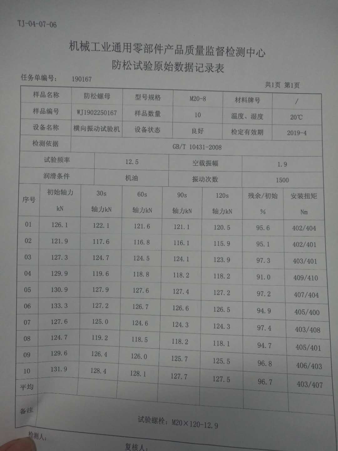

 楼主| 发表于 2019-3-5 17:26:42 | 显示全部楼层
这个是机械研究院总院的原始记录单。正式报告过两天就到了。这还是2分钟的测试。后续还有4分钟的测试。

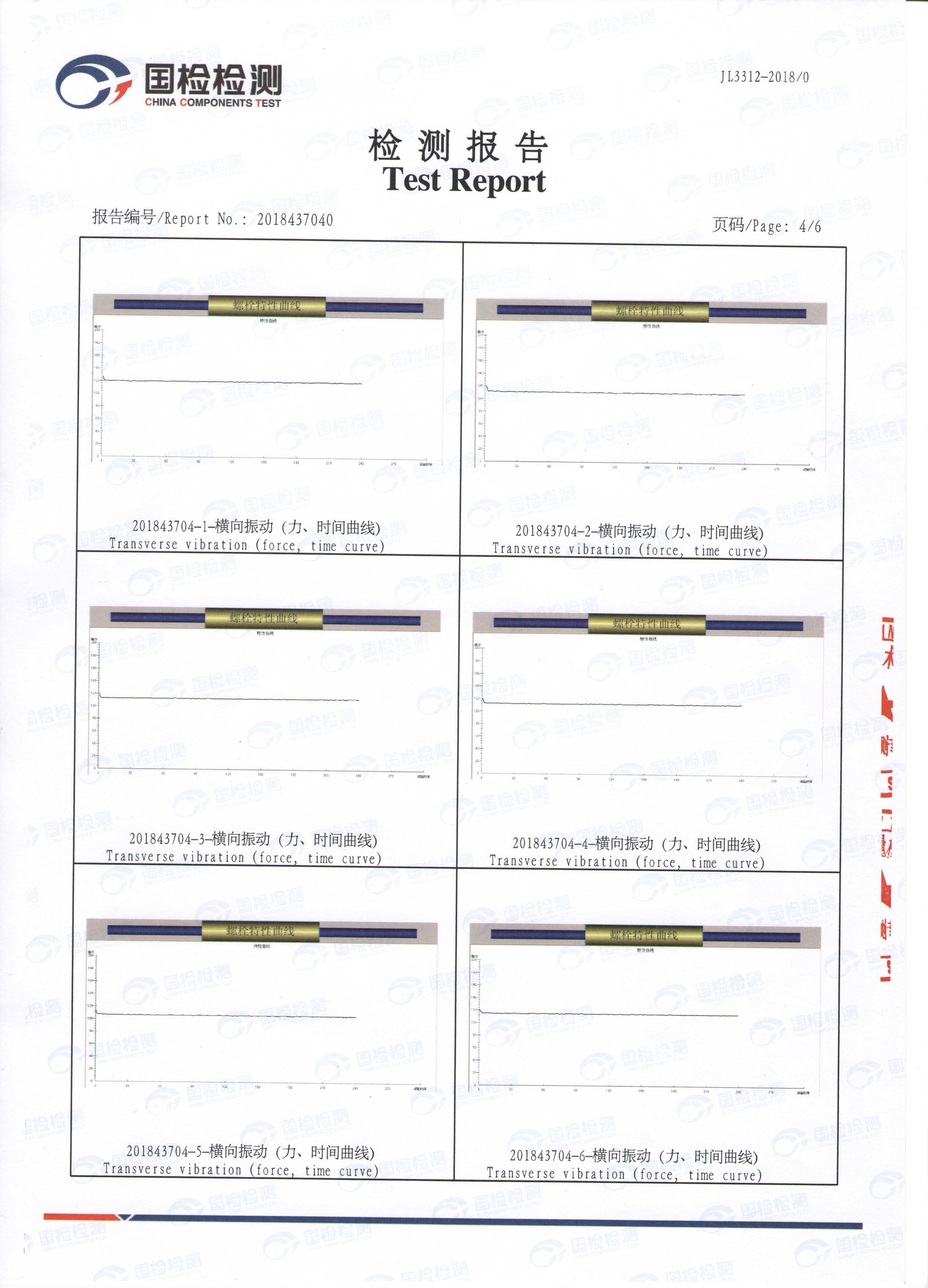

 楼主| 发表于 2019-3-5 17:30:20 | 显示全部楼层

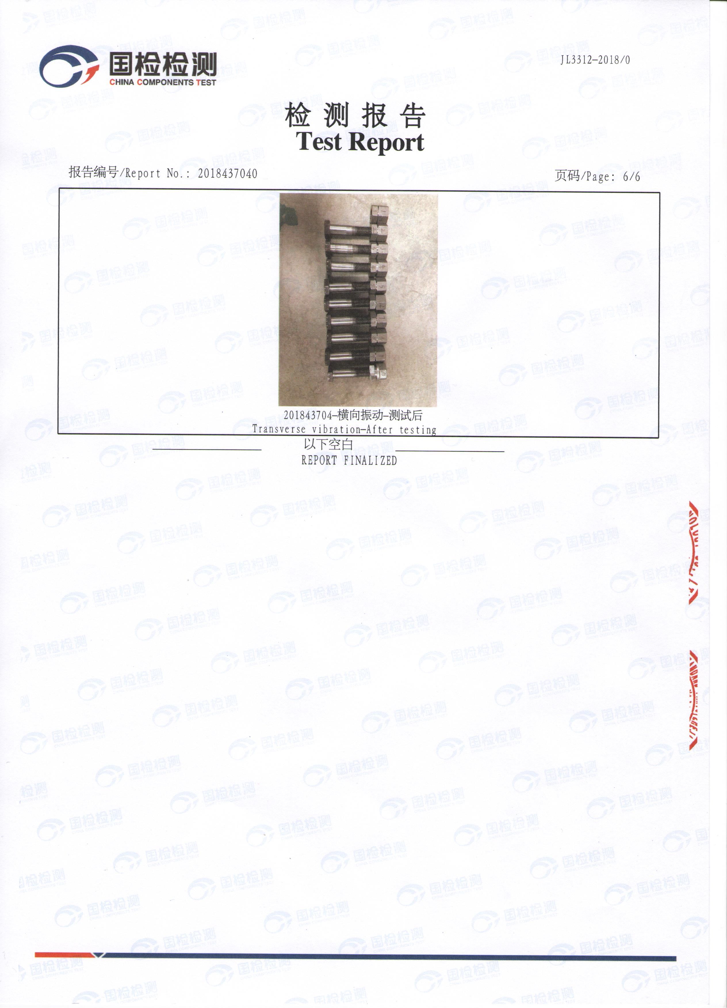

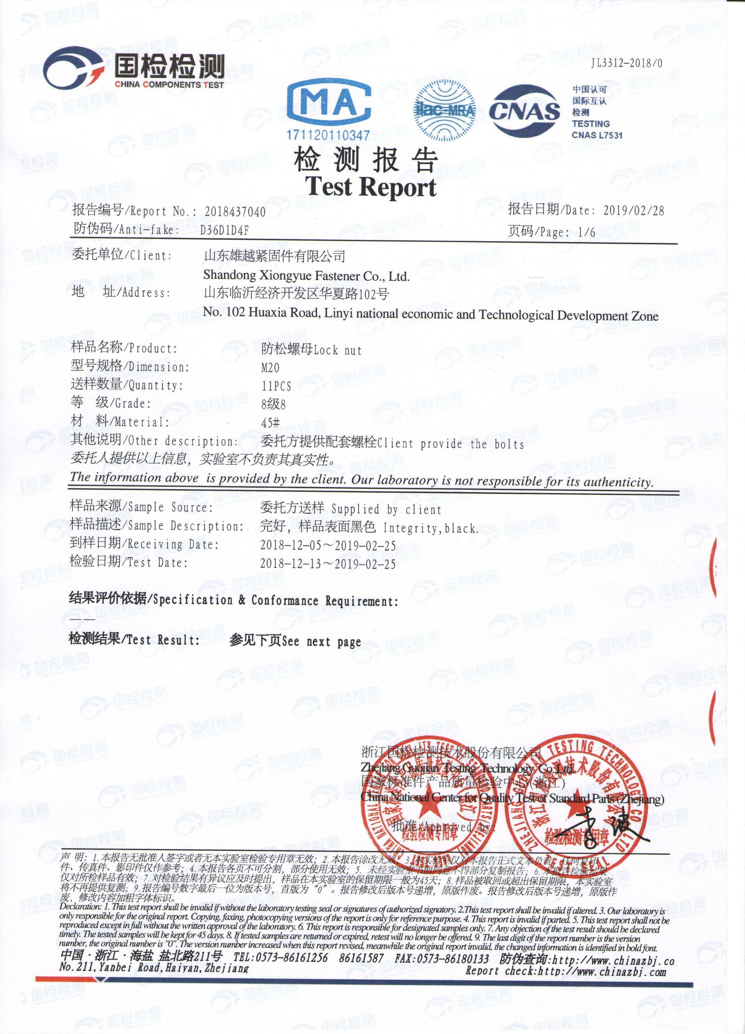

这个是国检检测的报告。航空检测中心今天也开始做检测了,具体结果过两天能出。
 楼主| 发表于 2019-3-5 17:34:50 | 显示全部楼层
zjyk2001 发表于 2019-3-5 13:53
真是个外行。
振动的过程中,螺纹是有间隙的,在轴力的作用下,金属材料的弹性变形被你吃了?这种弹性变 ...
来来来,刚刚发了机械研究院总院的原始检测数据。看看里面的好几个锁紧力下降到极限后稳定不变的数据。自己看
