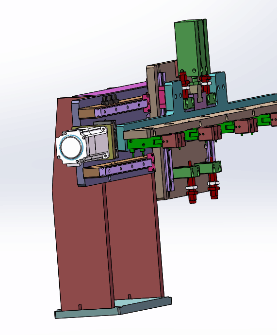

如图线性滑轨不是在正面,而是在一个侧面受力时的阻力如何计算,是否有计算公式,还是说这种设计本身不合理
发表于 2019-3-2 11:03:18 | 显示全部楼层
一般线性滑轨都不是这样用的吧,这样的方式受力对滑轨寿命和精度都不好,不知道有没有专门用于这种安装方式的滑轨

发表于 2019-3-2 11:41:50 | 显示全部楼层
线性滑轨是可以侧面安装的,但是楼主的Z轴负载有点大啊,最好能降低负载

 楼主| 发表于 2019-3-2 17:32:36 | 显示全部楼层
嗯嗯,是有一点不合理,但我还是想知道就这种情况下,滑轨的阻力要如何计算,有没有什么公式,我找了好久没找打
发表于 2019-3-4 08:47:11 | 显示全部楼层
yujuan7150 发表于 2019-3-2 17:32
嗯嗯,是有一点不合理,但我还是想知道就这种情况下,滑轨的阻力要如何计算,有没有什么公式,我找了好久 ...
这样安装没有问题。
但是一定要校核Mc方向的力矩,还有线轨寿命。具体计算公式参考THK手册,公式太长我就不打出来了。
