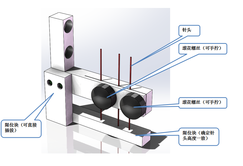

0.5mm的小针怎么固定
 楼主| 发表于 2019-2-28 11:00:01 | 显示全部楼层
设计结果,跟大家分享,谢谢各位宝贵意见
能保证三根都夹紧?并且不被夹扁?  发表于 2019-2-28 11:08
 楼主| 发表于 2019-2-28 11:18:24 | 显示全部楼层
jiangjun-24 发表于 2019-2-28 11:00
设计结果,跟大家分享,谢谢各位宝贵意见
加工精度来保证了,可以切开做成分体的,谢谢意见
发表于 2019-2-28 22:26:19 | 显示全部楼层
平行夹爪气缸,气缸缸径选大一些,机械夹爪做的大一些
发表于 2019-2-28 22:26:21 | 显示全部楼层
抱箍结构夹紧。
发表于 2019-3-1 08:08:08 | 显示全部楼层
先看使用工况,这样没法说。
发表于 2019-3-1 11:01:12 | 显示全部楼层
用偏心轮夹紧
