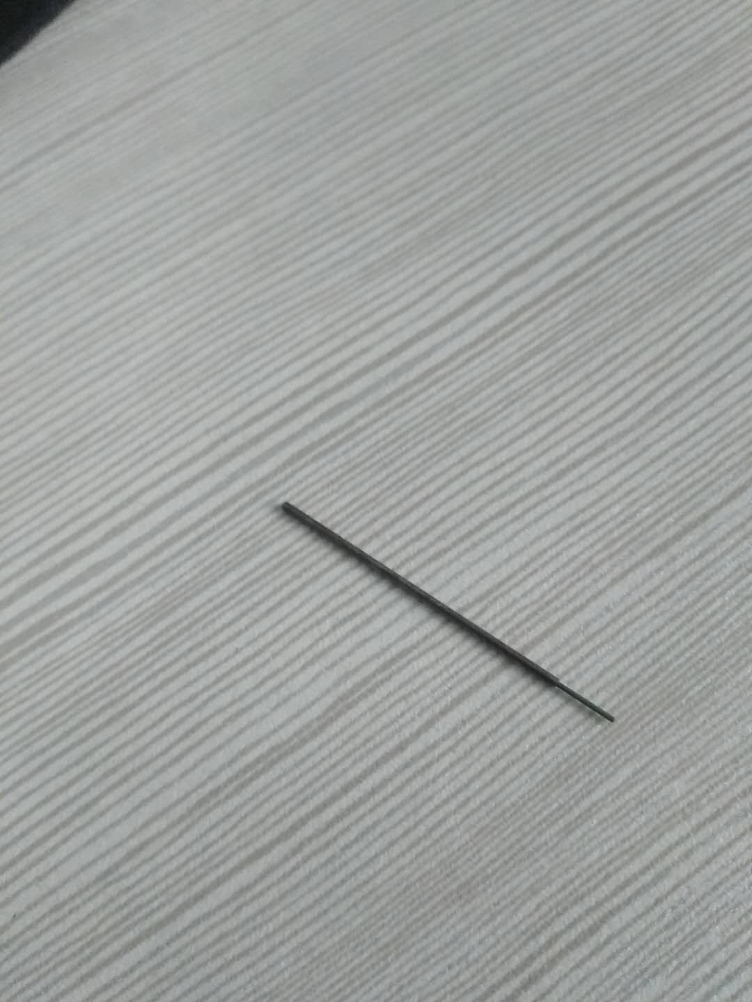

发表于 2019-2-27 16:06:20 | 显示全部楼层 |阅读模式
更换频率比较频繁,要好拆装,求大神建议
发表于 2019-2-27 16:23:02 | 显示全部楼层
一般就是切缝螺纹夹紧
发表于 2019-2-27 16:41:11 | 显示全部楼层
用顶丝进行固定。

发表于 2019-2-27 17:45:18 | 显示全部楼层
精度要求高的用5C夹具咯,可以用气动的,0.5夹头要订造。也可以用0608钟表车床夹头做夹具,0.5是现成的。

发表于 2019-2-27 19:17:03 | 显示全部楼层
|843702845发表于 02-27 16:23一般就是切缝螺纹夹紧
滴酶用的针头,空心的,要装3个针头,之前用的就是这种方法,现在客户要快换的夹头
发表于 2019-2-27 19:17:36 | 显示全部楼层
|瑞香发表于 02-27 16:44原先是一体的,要分成两部分是吗?
针头是一体的
