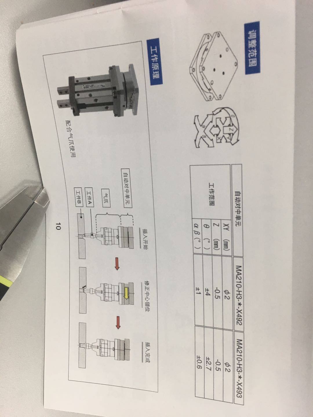

夹爪不同心解决办法

他这个不行,这个也是是通过手动去调节。因为我产品有几千上万个,每个旋钮的位置不会都一样,都会有点误差,所以我想做一种通用的,可以弥补插着误差的装置
发表于 2019-2-22 10:35:26 | 显示全部楼层
凡尘物_DjJ5I 发表于 2019-2-22 09:35
他这个不行,这个也是是通过手动去调节。因为我产品有几千上万个,每个旋钮的位置不会都一样,都会有点误 ...
把3D下载下来看下,他是XY方向都浮动的,拧完这一个脱离后弹簧柱塞会让下面执行机构回到中心原点的。下一个会再根据你的偏移方向跟着偏移。
不过看你其他的回复测扭力的话有可能会有问题,但是也可以试试。
发表于 2019-2-22 10:37:51 | 显示全部楼层
isdalo 发表于 2019-2-22 10:35
把3D下载下来看下,他是XY方向都浮动的,拧完这一个脱离后弹簧柱塞会让下面执行机构回到中心原点的。下一 ...
弹簧柱塞定的原始中心,调整螺丝是限位极限位置的,不是顶死的。
发表于 2019-2-22 12:21:01 | 显示全部楼层
凡尘物_DjJ5I 发表于 2019-2-22 09:24
夹爪就是按照车床那种来设计的,就是产品每个的精度不一样,所以我没想到怎么设计一个浮动来实现
有一种浮动卡盘,楼主可以参考一下

发表于 2019-2-22 17:20:40 | 显示全部楼层
不知道你的位置每次偏差会有多大,之前看到过的一个柔性对中装置,希望你能帮到你.
