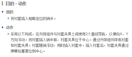

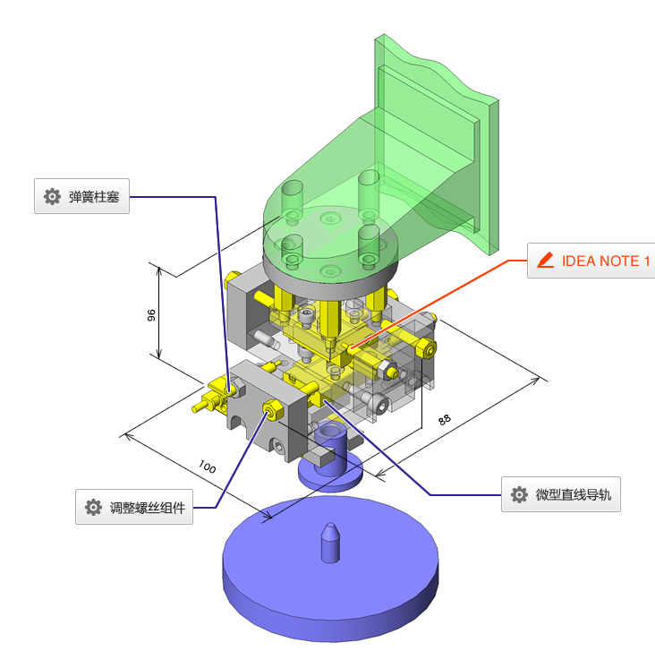

isdalo 发表于 2019-2-21 17:23
MISUMI里面 INCAD Library里面NO.000152 XY浮动机构应该可以满足,不知道图片能不能出来

 楼主| 发表于 2019-2-22 09:21:12 | 显示全部楼层
浮桥 发表于 2019-2-21 16:38
一般来说固定旋钮这块需要做成可调节的,调试的时候对位置
但是你换了一个产品后你又要去调这样就很麻烦耗时了
 楼主| 发表于 2019-2-22 09:21:46 | 显示全部楼层
怎么实现?
 楼主| 发表于 2019-2-22 09:22:19 | 显示全部楼层
可以考虑下
