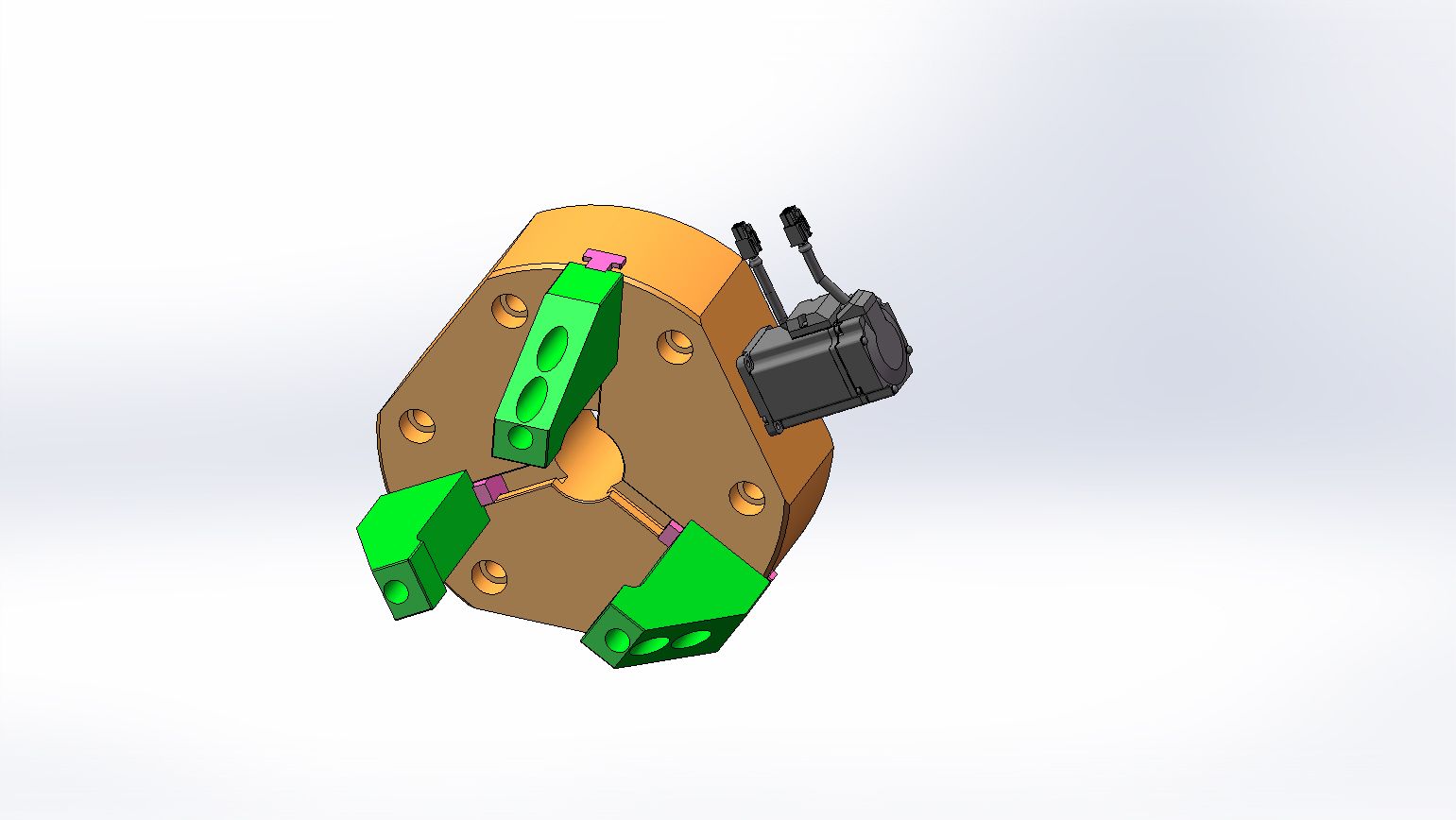

一种通过外轮自转使小转向圆心方向运动的机构求教

螺旋线只解决一个问题。
lz还没交代小轮转速,还有开合周期等等。
小轮转速是通过大轮转动时,带动它转动的,有些像行星轮结构,开合周期这个,是人工控制的,人工关停时,大轮停止转动,小轮外往退

咕得白 发表于 2019-2-20 13:43
小轮转速是通过大轮转动时,带动它转动的,有些像行星轮结构,开合周期这个,是人工控制的,人工关停时, ...
有实物参考?
还是无中生有,你想DIY?
整个进刀行程,需要大轮转多少圈?小轮转向如何?
这么高的转速,还要等人工来启停?
3个小轮进刀到了极限位置,大轮继续带着小轮旋转?

目前还没发现实物,因为公司产品加工工艺那块要用到这种方式,提高效果,所以准备想方案了。
东西都是人想出来的,飞机都能上天,这社区里高手又多,肯定可以达到的
这么高的转速,还要等人工来启停?
3个小轮进刀到了 ...
这个不是装刀具的,其实就是装三个抛光轮,给圆管抛光的,抛光轮得一直压着管自转,同时大轮带动小抛光轮周轮,这样,管不动,整个表面都可以抛完了

参数目前只有个大概,因为想着先把机构原理整出来,后面的参数,再根据公司实际产品去设计

咕得白 发表于 2019-2-20 13:56
这个不是装刀具的,其实就是装三个抛光轮,给圆管抛光的,抛光轮得一直压着管自转,同时大轮带动小抛光轮 ...
猜到你进刀到位之后,大轮会继续带着小轮旋转。而且工件外径可能有大有小。
你打算一个动力机构完成?
