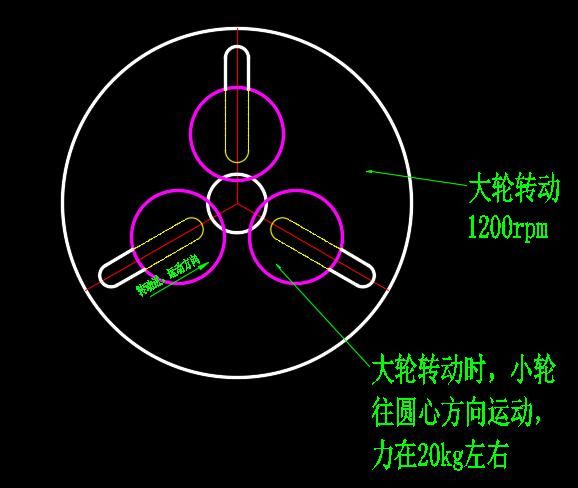

原理如图
小轮的外径大概在180mm左右,设计时会通过其它机构使大轮转动时,带动小转自转;
但现在要求,大轮在转动时,小轮自转的同时,需要向圆心方向运动,而且要求小转运动过程中产生的推力在20KG以上;
现在就是想怎么达到这个要求,请各位前辈指点下,在线等!!!
初步要求
初步要求

 楼主| 发表于 2019-2-20 13:10:09 | 显示全部楼层
前景钱 发表于 2019-2-20 13:02
这个需要费点时间吧
是啊,想这个有段时间了,之前想过中空型气动三爪,但是考虑到转速问题,担心寿命不长,所以想请教大家帮忙想想方案

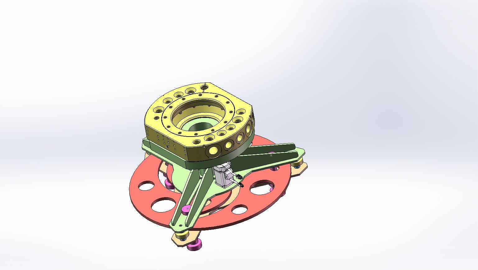

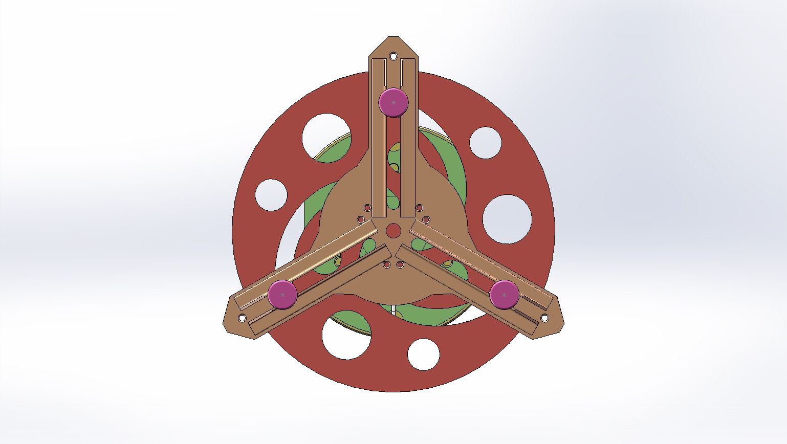

之前做的一个方案里用的 你参考一下
喂我袋盐 + 1 热心助人,专业精湛!
 楼主| 发表于 2019-2-20 13:25:32 | 显示全部楼层
☆西北光☆ 发表于 2019-2-20 13:17
采用阿基米德螺旋线
但是转动起来怎么做到是往圆心方向运动,而不是像洗衣机一样,往外甩呢

发表于 2019-2-20 13:31:02 | 显示全部楼层
采用阿基米德螺旋线
螺旋线只解决一个问题。
lz还没交代小轮转速,还有开合周期等等。

发表于 2019-2-20 13:43:04 | 显示全部楼层
还有一种电动三爪卡盘,你了解一下车床的上的三爪卡盘的原理应该就知道了 你把三个爪子换成轮子就行了
