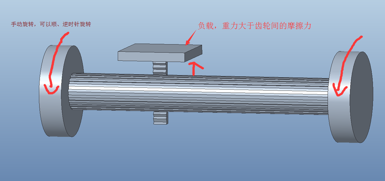

这几天遇到一个难题,直接看图
如图。手动旋转两边旋钮,控制齿轮和齿条配合上下移动负载,但是现在发现负载太重,当停下来的时候因为重力会继续往下滑,有什么办法可以消除这个问题吗?
发表于 2019-2-15 15:50:45 | 显示全部楼层
加单向轴承或者类似这样的锁紧机构。
发表于 2019-2-15 16:01:30 | 显示全部楼层
横着的大轴,一端装蜗轮,添加一蜗轮蜗杆传动机构,一般可以自锁。
发表于 2019-2-15 16:07:59 | 显示全部楼层
加个棘爪就行了
发表于 2019-2-15 16:25:39 | 显示全部楼层
上下升降是什么作用的啊,普通的可以选择蜗轮蜗杆升降减速机,非要用齿轮齿条结构的话,齿轮模数增大,增加一个蜗轮蜗杆的减速机连接齿轮轴
 楼主| 发表于 2019-2-18 09:18:07 | 显示全部楼层
许公子 发表于 2019-2-15 16:25
上下升降是什么作用的啊,普通的可以选择蜗轮蜗杆升降减速机,非要用齿轮齿条结构的话,齿轮模数增大,增加 ...
需要手动的,这个主要应用于显微镜这类机械的
 楼主| 发表于 2019-2-18 09:19:10 | 显示全部楼层
zll3310737 发表于 2019-2-15 15:50
加单向轴承或者类似这样的锁紧机构。
单向轴承的话,不能逆时针旋转了吧
 楼主| 发表于 2019-2-18 09:21:35 | 显示全部楼层
这样的话不能逆时针旋转了吧
发表于 2019-2-18 10:14:13 | 显示全部楼层
单向蜗轮蜗杆类型的
发表于 2019-3-11 10:43:41 | 显示全部楼层
想办法增加旋钮和接触面之间阻力就行了吧?比如在齿轮轴与轴座之间增加一点填料之类的东西
