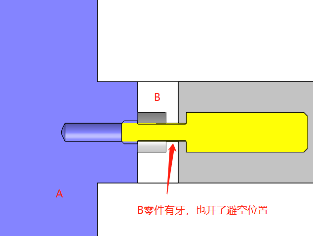

通常用螺丝连接的两个连接件,一个是通孔,一个是牙孔,这样螺丝一拆,两件就分开,同时螺丝也与它们分离。
而当两个连接件(两个零件牙连接处必须避空,不能相接),两个都是牙孔的时候,用这个螺丝,当螺丝退出一个零件时,两个零件分离,螺丝会挂在另外一个零件上。

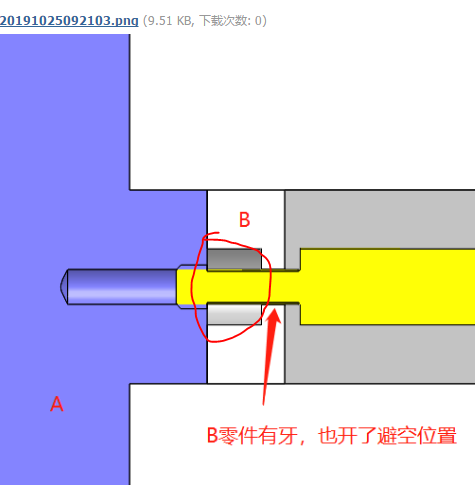

 楼主| 发表于 2019-10-25 09:11:02 | 显示全部楼层
cherishp 发表于 2019-10-24 18:57
通常用螺丝连接的两个连接件,一个是通孔,一个是牙孔,这样螺丝一拆,两件就分开,同时螺丝也与它们分离。 ...
避空就是靠近另一个零件的地方,变成通孔就好是吧?只要一个零件上变成通孔就好,是这样不?
发表于 2019-10-25 09:19:22 | 显示全部楼层

 楼主| 发表于 2019-10-25 09:26:02 | 显示全部楼层
cherishp 发表于 2019-10-25 09:19
不知道能不能传图~
嗯嗯,明白了,圈中的地方避空就好了,谢谢!
发表于 2019-10-25 09:30:26 | 显示全部楼层
是的,因为两个零件相接,牙不一定刚好相接。
