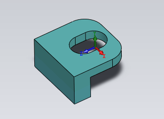

请教大侠们不脱落的螺丝结构吗?
放在腰孔里。。。。
就是把腰孔要锁螺丝的,螺丝松完后,螺丝不会掉
有点类似图片的意思,或者有别的想法

 楼主| 发表于 2019-1-23 11:21:21 | 显示全部楼层
静待瓜熟 发表于 2019-1-23 11:16
做什么运动啊?描述的不太明白
不要做运动,就是拧螺丝
 楼主| 发表于 2019-1-23 11:22:19 | 显示全部楼层
重新编辑了一下内容,帮忙再看一下
发表于 2019-1-23 11:28:29 | 显示全部楼层

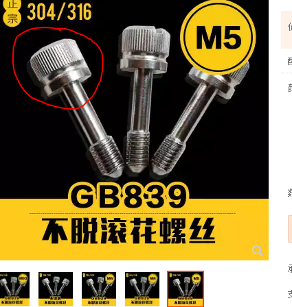

就是类似于螺钉穿过腰孔后加个薄螺母?腰孔厚度挖槽让位?
发表于 2019-1-23 11:35:04 | 显示全部楼层
腰形孔两端攻M5螺纹,让不脱滚花螺丝能够旋进去,腰孔其他部位还是和正常的一样,只能经过M5的光杆部分

 楼主| 发表于 2019-1-23 11:44:11 | 显示全部楼层
嗯嗯,好法子!

中间有光杆的螺栓可以用的,一定不会脱落,如果有震动源的螺栓,就算是使用螺纹胶也会松动的
