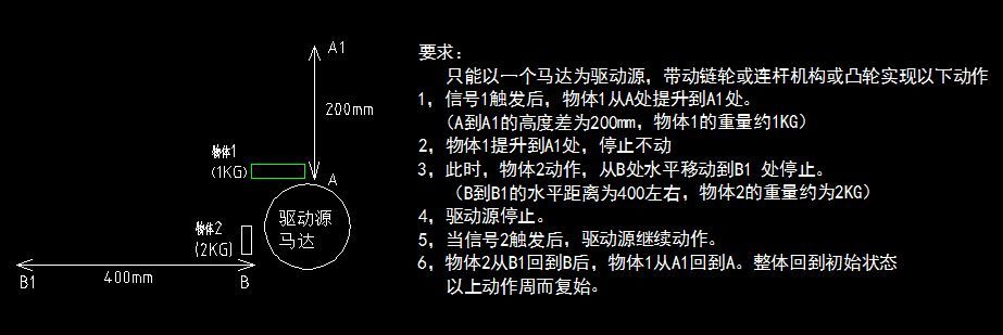

各位大侠:
如下图是公司一个自动化改善,但因环境限制,只有电。如果采用两个电机可以轻松实现,但为了设备的稳定性
和挑战自己,准备只用一个电机作为驱动源。
思考已久,一直没有找到太好的方案和思路。故发出来求教大家,在此先谢过各位。
补充内容 (2019-1-9 09:20):
有关速度方面,这两个动作都应该分别在1秒左右可以完成。

两个凸轮应该可以实现

就不能 2个伺服  曲柄连杆吗
目前从成本和长远考虑,用一个驱动源,比较可靠  发表于 2019-1-8 10:52
发表于 2019-1-8 10:49:10 | 显示全部楼层
共轭凸轮可行 就是麻烦  设计的不好 就只能低速跑跑
共轭凸轮是指的双凸轮吗?如果是凸轮的话,速度应给很快。  发表于 2019-1-8 11:01

我也考虑,过去的工作中没有用过凸轮,用凸轮设计有点力不从心,但我也简单的比划了一下:
比如:垂直方向提升200mm,如果仅仅用凸轮来驱动的话,那么凸轮的最低和最高面的差值就应该是200mm
那样的话,凸轮的轮面就会很大,感觉不是太合理。
不知道是否可以通过一个凸轮来驱动一个二连杆,可能更为合理。
对于凸轮,我基本一无所知。先把思路理顺理清,再好好学习一下。  发表于 2019-1-8 11:00
可以的啊 不是有很多事例 就是凸轮加连杆么 问题是凸轮设计好了 用什么材料 热处理 怎么加工 精度怎么检测 想过吗  发表于 2019-1-8 10:55
