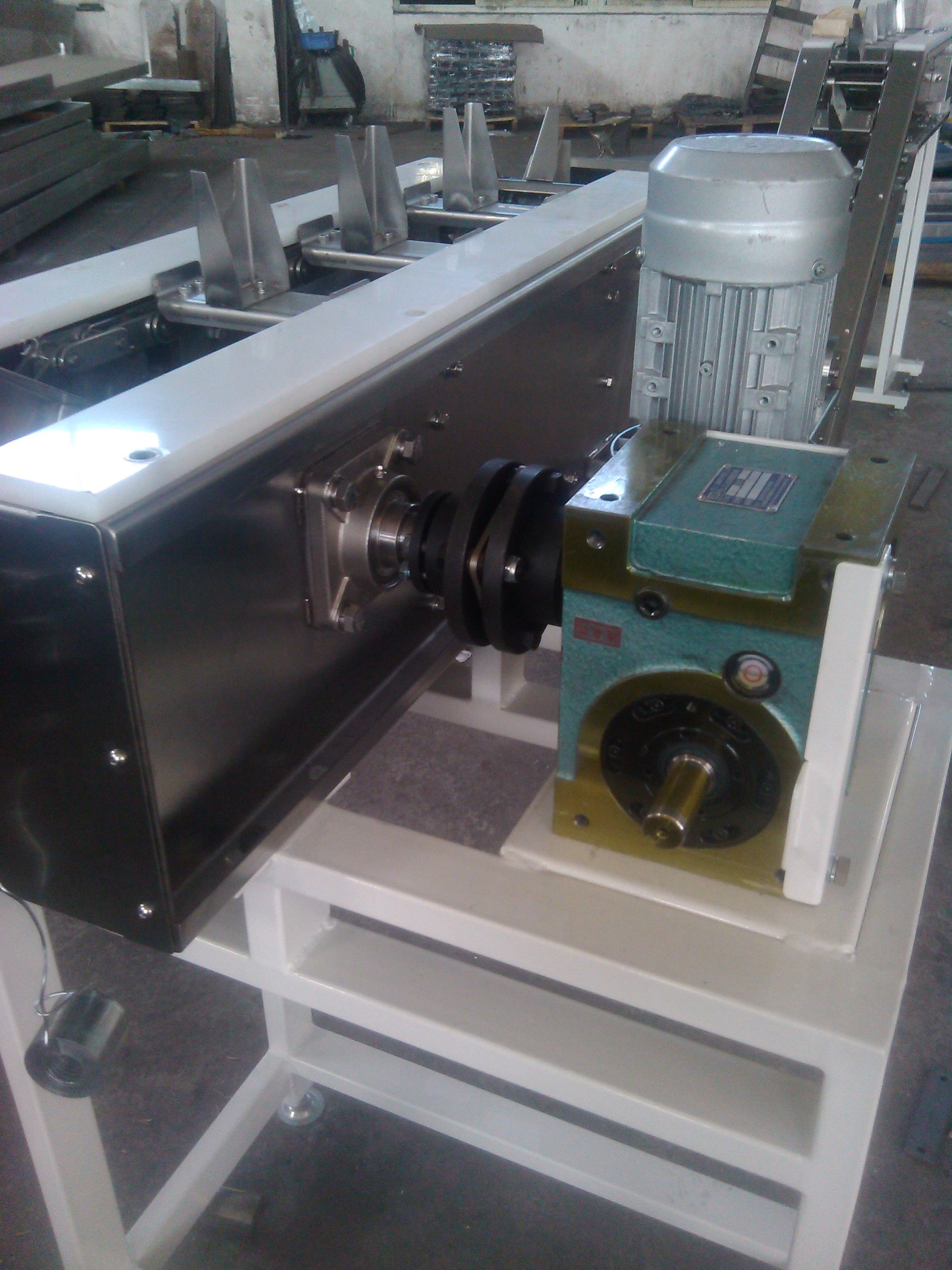

发表于 2019-1-8 18:16:30 | 显示全部楼层
 楼主| 发表于 2019-1-9 09:06:15 | 显示全部楼层
厉害哦

发表于 2019-1-9 19:34:26 | 显示全部楼层
这种要求最好用气缸加定位挡块;
用分割器精度也不高,带动的是传动轴,但链条误差大,链轮转一周,链条走的尺寸不一定一样;
如果用伺服,用感应开关作为原点开关来控制,最好在每一个工位安装感应块(感应块要能前后调节)作为原点信号,伺服电机用回原点指令控制,感应开关感应到感应块时伺服降速,感应块离开感应开关时伺服电机停止
