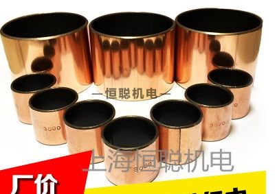

 楼主| 发表于 2019-1-9 13:41:45 | 显示全部楼层
晓昀 发表于 2019-1-6 22:35
丝杠要转动,底端用螺母拧住,那么丝杠还怎么实现转动?丝杆上下只要限制轴向移动就行
我想用螺母轻轻的带住,螺母和板之间是一个波形垫片。
不是拧紧。
 楼主| 发表于 2019-1-9 13:49:14 | 显示全部楼层
蓝田白玉 发表于 2019-1-7 10:22
1、先不问长度,如果长度超过400mm,您的导向需要换成直线导轨,不然不是精度的问题,将是能不能长时间动的 ...
首先表示感谢!其次回答您的问题——
1
长度不到300mm;
2
听您的;
3
我用的是无油自润滑轴承,下面这图就是
谢谢!

发表于 2019-1-9 14:10:15 | 显示全部楼层
andyany 发表于 2019-1-9 13:49
首先表示感谢!其次回答您的问题——
1
长度不到300mm;
不能用这种轴承!!!
 楼主| 发表于 2019-1-9 14:11:48 | 显示全部楼层
蓝田白玉 发表于 2019-1-9 14:10
不能用这种轴承!!!
为什么呢?老大
发表于 2019-1-9 14:16:40 | 显示全部楼层
andyany 发表于 2019-1-9 14:11
为什么呢?老大
你选的那个其实就是属于无油衬套,它只适应伸缩、轴向运动以及低频率的翻转机构,不适应高频率转动机构的;
哦 那可以的  发表于 2019-1-9 14:23
我这个转速很慢的。上面是个拨杆,用手指拨着转。  发表于 2019-1-9 14:19
