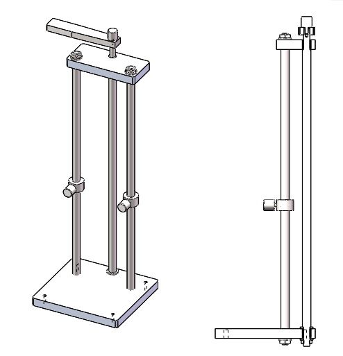

这个竖直放置的丝杠结构有问题吗?
发表于 2019-1-6 21:00:36 | 显示全部楼层 |阅读模式
丝杆间歇转动,转动速度低,轴向传动的精度要求低,可不予考虑。
图1是斜视图和侧剖图。
图2是对丝杆上下两端的结构的解释。
请大侠帮忙指导下,看看有问题吗?
谢谢!

丝杠要转动,底端用螺母拧住,那么丝杠还怎么实现转动?丝杆上下只要限制轴向移动就行
发表于 2019-1-6 22:35:40 | 显示全部楼层
下面的铜套应该比底板稍微长一点,而不是短

发表于 2019-1-6 23:58:53 | 显示全部楼层
建议上端固定,下端浮动。

发表于 2019-1-7 07:31:58 | 显示全部楼层
哪个是丝杠?怎么没看到螺母?越来越高深的结构,轴承图上面不管了,下面的锁紧怎么转动轴?不锁紧会不会造成轴正反转把螺母拧紧或者松掉?很多东西不要只问,要会思考,来这里问也并不是每个回答能给你一个全面的回复

发表于 2019-1-7 09:25:17 | 显示全部楼层
感觉不能使用滑动轴承套吧,应该使用滚动轴承,一端固定一端浮动

发表于 2019-1-7 10:22:32 | 显示全部楼层
1、先不问长度,如果长度超过400mm,您的导向需要换成直线导轨,不然不是精度的问题,将是能不能长时间动的问题;
2、既然是竖直放置,重力关系加上您的动力在上面,所以固定侧应该放在上面,浮动侧在下面;
3、丝杆两端不能用衬套,要用滚珠轴承。衬套是用于轴向运动的,不能用于高速转动机构上;
