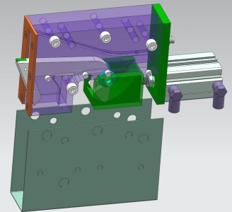

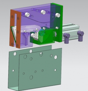

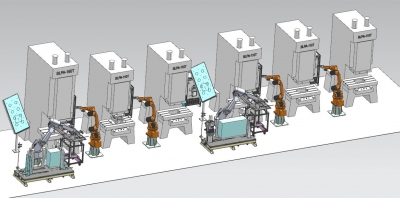

礼拜一分享了齿式分张器原理,当时有几个社友不太明白他们的工作原理;今天上传了动作视频,这样有助于大家的理解;
[media=x,500,375] %5Bflash%5D[/flash] [/media]

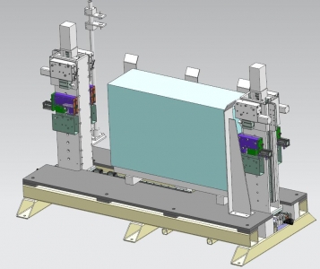

之前有社友@soskiller 提出:是否考虑过一次搬运来的板较多,排列不齐,能否卡住,我在海尔的项目中,因板不起,机械分张无法应用。
其实分张器要结合码垛料架才能发挥功用

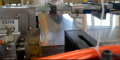

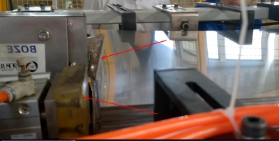

料片需要三面挡边,如上图所示,一个面做硬限位,两个侧面移动机构各放两个分张器,留一个空边做上料用;
上图可以看出,在分张前需要对料片做顶压动作,如黄色的优力胶压紧块;
至于@帅剑 社友说的:既然拆开研究了  有没有测绘出三维模型,之前同事就在这种项目上失败了  原来还有专门的分张器  这就是行业不熟的缘故……非标工程师要求很高啊  谁也不知道哪天碰到个项目是什么行业的……

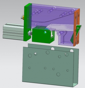

我已经按照实物造型了数模
紫色的材料是黑色的工程塑料,其余固定零件为45#钢
数模我已经上传附件,欢迎大家来下载
后续还会分享整个冲压连续自动化方案,各位社友可持续关

紫色块为啥是工程塑料呢?
两个气嘴其中一个是送到前面小孔,另一个是沿流道送气吗?

因为固定磁条的圆弧状零件要摆动,这个动作摩擦力很大,为了使它动作顺畅,所以选用工程塑料。
用两个气嘴是为了增大吹气量。
