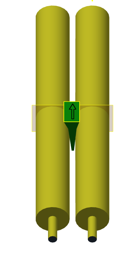

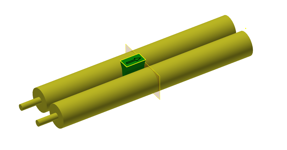

结构讨论,怎么实现绿色物体沿箭头方向运动?
发表于 2019-1-2 16:01:32 | 显示全部楼层 |阅读模式
如下图示意,两个圆柱体旋转,怎么实现绿色物体沿箭头方向运动(旋转轴线)。   不好意思  补充说明一点,这个轴前提是光轴
补充:这个结构目的要实现的功能是物体的输送,动力源是黄色的两个圆柱体的旋转。怎么通过黄色圆柱体的旋转实现绿色工件的直线运动。
         前面没表达清楚,给大家带歪了。:lol:lol

发表于 2019-1-2 16:08:04 | 显示全部楼层
轴表面用螺旋线
 楼主| 发表于 2019-1-2 16:12:19 | 显示全部楼层
gaokua 发表于 2019-1-2 16:08
轴表面用螺旋线
如果这个轴要求是光轴呢
发表于 2019-1-2 16:14:49 | 显示全部楼层
气吹送,轴倾斜
发表于 2019-1-2 16:37:46 | 显示全部楼层
用意念吧
发表于 2019-1-2 16:40:27 | 显示全部楼层
绿色块 穿一个丝杆,
发表于 2019-1-2 16:56:59 | 显示全部楼层
无心磨床原理,传送件事圆的
发表于 2019-1-2 17:29:26 | 显示全部楼层
加4个滚轮。一边两个,滚轮的轴线和两根辊轴线交叉(异面直线),这样就会产生一个向轴线移动的摩擦力。
发表于 2019-1-2 19:17:26 | 显示全部楼层
两根光轴,只要有点凹心,对滚,那个绿色的东西就可以移动
凹心,就是双曲面,用车床就行
发表于 2019-1-2 22:39:37 | 显示全部楼层
凹心,就是双曲面,用车床就行
两光轴对滚还需要绿色的物体有向前的力才行。你说的这个有可能走一距离就不走了。
