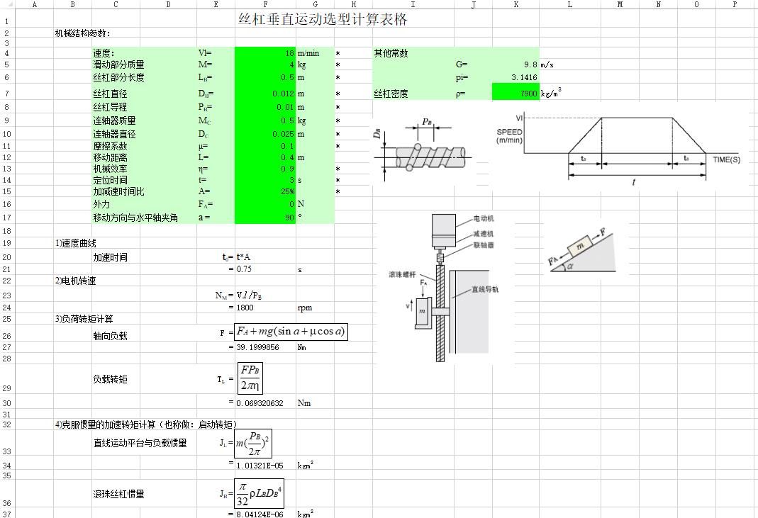

求助各位大侠,伺服电机加滚珠丝杆升降一小平台,垂直使用,丝杆直径12,导程10,直线轴承导向,导向轴加平台3-4kg,升起后由于伺服不带刹车平台重力作用会下降报警,目前自己查的调位置环Kp值,给伺服电机加一个势能,有没有遇到的大侠给个解决办法,谢了,能不能电气方面调整下不换带刹车电机,断电要复位,不需要安全功能,电机100W,额定转矩0.35,算的需要0.3就够了,为啥会下降呢?调整位置环增益能解决吗?

发表于 2019-1-2 14:22:31 | 显示全部楼层
btw  贴出 计算过程  ,速度限制,加减速时间都没有
工程设计  的 数据 要留有 余量,3~5倍 ;  space-x 的 猎鹰火箭, 要保证可靠性,取10倍(比如发动机的耐烧蚀管道的壁厚)
 楼主| 发表于 2019-1-2 14:34:15 | 显示全部楼层
工程设计  的 数据 要留有 余量,3~5倍 ;  space-x ...
计算转矩的0.3
