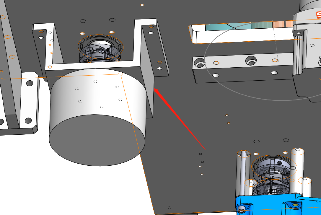

减速机和链轮用连轴器连接,如何固定减速机和电机。用什么样的方法最好

发表于 2018-12-25 10:52:25 | 显示全部楼层
就像2楼那样,加工个电机固定座,固定座固定在你的结构上

 楼主| 发表于 2018-12-25 11:00:24 | 显示全部楼层
我这个是水平,减速机和电机太长,

发表于 2018-12-25 11:09:11 | 显示全部楼层
二楼就挺好啊,你要是觉得电机太长了就搞个架子托着呗。

不行考虑一下万向联轴器 或者放在台架底下链传动
发表于 2018-12-25 13:32:11 | 显示全部楼层
如果电机位置已定,可以做两端带法兰的圆筒形连接件,筒壁开孔留出联轴器紧固位置,这样强度比较好,连接简便;
如果伸出流水线太长影响其他了,那就电机装到流水线下面,同步带或者链条传动,固定用一张钢板搞定;
