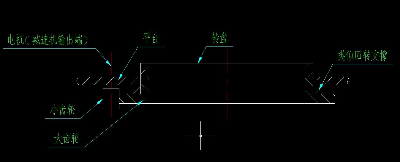

请教:如何让中间转盘每分钟转3~4下

照片里面这种不就行了吗?电机加减速机带一个齿轮驱动大齿轮

照片里是别人给我的参考,我没看懂怎么带动那个转盘的,

图片上的这个不行吗。转盘是大齿轮,电机输出轴小齿轮。

也行呀,我是没搞懂图中是怎么传动的,如果是齿轮传动,可以借鉴,但是齿轮传动配合,需要注意哪些呢?

我也是选的用电机,主要发愁电机怎么带动整个转盘,因为转盘垂直方向需要挂个重力砝码,会对电机产生干涩 ...
电机加个延长轴避开砝码如何?

平台下面可能是空心的,里面装置类似外圈带齿的回转支撑
