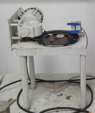

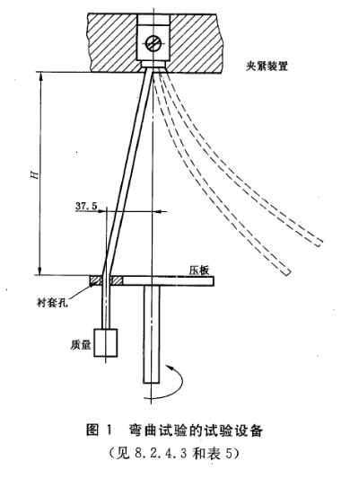

如附件的一个机构,是一个测试弯曲试验的装置,中间转盘穿出一根导线,下面悬挂重力物。 但是怎么样才能让中间转盘每分钟转3~4下呢,开始想着用电机连接,但是会跟重力物干涩,特想论坛的老哥请教下,求指点一二,谢谢。

蜗轮蜗杆
 楼主| 发表于 2018-12-25 10:24:35 | 显示全部楼层
就是仿制一套附件是设备,那设备我没搞懂,电机是怎么带动转盘,每分钟3~4转的
看图片,电机带了一个蜗轮蜗杆减速机,减速机输出可能是用摩擦轮与转盘边缘接触,带动转盘  发表于 2018-12-26 14:44

 楼主| 发表于 2018-12-25 10:40:10 | 显示全部楼层
我想用电机带动中间的转盘,但是电机没法垂直安装转盘上下,因为有重力物需要空间,会产生干涩。 所以很苦恼用那种方式带动整个转盘
发表于 2018-12-25 10:53:57 | 显示全部楼层
这是线缆弯曲疲劳测试用的吗?
 楼主| 发表于 2018-12-25 11:05:51 | 显示全部楼层
华2017 发表于 2018-12-25 10:53
这是线缆弯曲疲劳测试用的吗?
对的,我也做个类似的设备,想个简单的方法带动中间转盘
发表于 2018-12-25 11:09:27 | 显示全部楼层
最直观的是齿轮带齿圈,至于传动方式,种式很多
发表于 2018-12-25 11:17:25 | 显示全部楼层
如果只需要180度的正反转用旋转气缸是比较简单的。如果要360度多圈旋转,可能就需要用到电机了。普通的步进电机就可以。
 楼主| 发表于 2018-12-25 11:24:55 | 显示全部楼层
华2017 发表于 2018-12-25 11:17
如果只需要180度的正反转用旋转气缸是比较简单的。如果要360度多圈旋转,可能就需要用到电机了。普通的步 ...
我也是选的用电机,主要发愁电机怎么带动整个转盘,因为转盘垂直方向需要挂个重力砝码,会对电机产生干涩。
