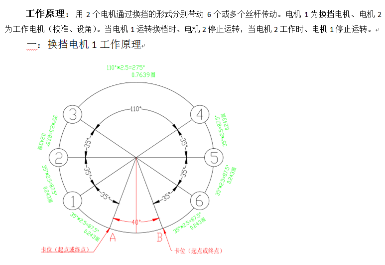

换挡机构
 楼主| 发表于 2018-12-24 17:33:04 | 显示全部楼层

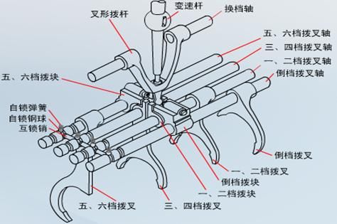

Cavalier_Ricky 发表于 2018-12-24 16:45
玩儿换挡机构,那怎么也得先看看现在都被觉得老土的手动挡变速箱里面的东西吧。
首先,齿轮的齿形就跟 ...
尺寸

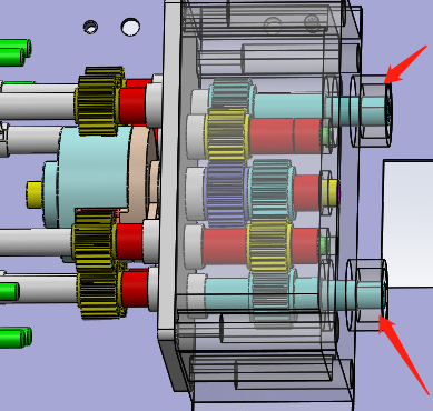

发表于 2018-12-26 15:18:42 | 显示全部楼层
多给几个视图,看不清楚传动链,驱动电机在图中哪个位置?
 楼主| 发表于 2018-12-26 15:27:09 | 显示全部楼层
驱动电机在两个轴后面
 楼主| 发表于 2018-12-26 15:32:59 | 显示全部楼层
两个箭头就是电机链接位置

发表于 2018-12-26 15:50:27 | 显示全部楼层
mxj993643067 发表于 2018-12-26 15:32
两个箭头就是电机链接位置
你的目标要求是什么?你帮你看看齿轮布置还是什么?
 楼主| 发表于 2018-12-26 16:25:10 | 显示全部楼层
原理
发表于 2018-12-26 17:04:11 | 显示全部楼层
能不能把结构改一下,参考大众汽车的双离合变速箱
发表于 2018-12-27 07:33:48 | 显示全部楼层
汽车是因为发动机是内燃式,难以反向旋转并且为了协调发动机的转速和车轮的实际行驶速度的设计的机械变速装置,你都用电机了,干嘛非跟机械变速较真?直接电控不好?或者有其他必要的原因采用的机械式?
