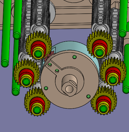

一个电机是专门换挡用的,另一个电机带动丝杆,6根丝杆分开运动,1动23456不动,2动13456不动,3动12456不动,4动12356不动,5动12346不动,6动12345不动
发表于 2018-12-24 14:58:20 | 显示全部楼层
不打齿吗?
发表于 2018-12-24 15:01:50 | 显示全部楼层
这样会打齿吧,会有齿轮啮合不了的情况?

没看懂
 楼主| 发表于 2018-12-24 15:26:42 | 显示全部楼层
现在就是打齿,不知道如何解决
 楼主| 发表于 2018-12-24 15:28:44 | 显示全部楼层
shiyr 发表于 2018-12-24 15:01
这样会打齿吧,会有齿轮啮合不了的情况?
兄弟六个微信联系下,现在就是打齿
 楼主| 发表于 2018-12-24 15:33:34 | 显示全部楼层
求助!
发表于 2018-12-24 16:32:46 | 显示全部楼层
加离合器

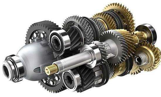

玩儿换挡机构,那怎么也得先看看现在都被觉得老土的手动挡变速箱里面的东西吧。
首先,齿轮的齿形就跟你的不一样。在很久很久以前,变速箱的齿轮,也和你的一样来着。后来某某那谁发现图中这种齿轮更容易换进去。
然后,手动换挡对人的水平要求也大大降低了,换挡时哒哒哒哒的打齿声音听得少多了。(除非是真的只能去开自动挡的人。。。)
想彻底解决?输入轴太密集了,估计得大改了。
要别人帮你出主意,你得先把关键的数据摆出来才行啊。。。
输入轴的转速总得给吧。
同步要求有木有?总得给吧。
中间允不允许停顿,总得给吧。。。
