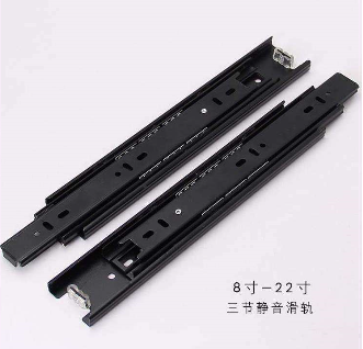

用三节导轨就好,类似抽屉里面的那种,很便宜,用线性滑轨太浪费了,而且空间还大

看你说明也没什么用的嘛。就是为了方便电机维护,是不是可以考虑用抽屉导轨那种,也便宜

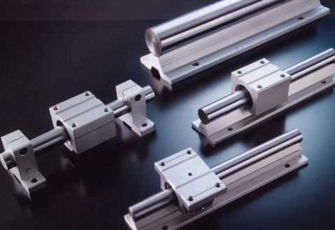

很浪费,就直线轴承就行

重型钢珠滑轨
发表于 2018-12-24 16:46:27 | 显示全部楼层
重不重,不重就用抽屉的那种滑轨,重可以换成滚轮加导向条

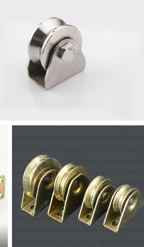

这么简单问题还问,没有精度要求不要用那种直线滑轨,价格有贵
应该用V型滑轨,价格便宜,行程又长,
发表于 2018-12-25 13:10:21 | 显示全部楼层
看之前的的回答,我上个图片,机床的门用的类似第一张图。
下面的三种精度要求没那么高(相对),价格也合适。
