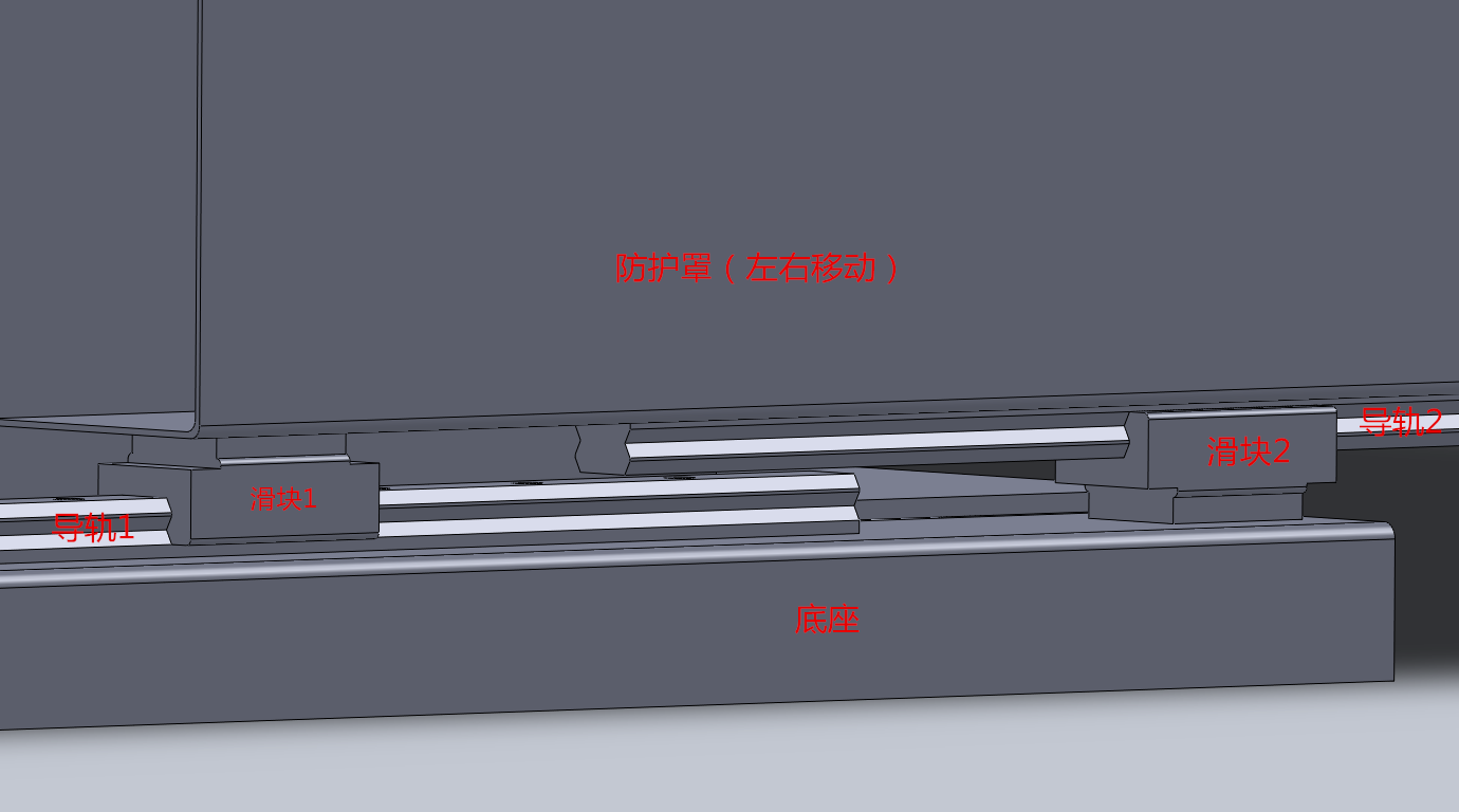

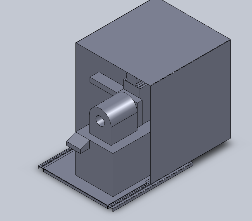

如图是一个设备的防护门,用了两个导轨实现门的滑动,主要是为了保障门能打开到后边的电机方便后期维修又不使导轨过长。本人不是做机械设计的,对这一块不太懂,感觉这样设计不是很合理,有点浪费,请教社区大神这样设计浪费吗,有没有更好的方法。另外问一下这样的滑轨大概多少钱1m,滑块儿多少钱一个,此结构对滑轨没有精度要求,就是简易防护罩。

如果承重不打可以考虑使用重型钢珠滑轨啊!使用线性导轨有点浪费。

一根导轨上可以两个滑块啊,你为啥非要弄成上下两节?如果是为了限位的话,可以用导轨的长度加个挡的东西就行

发表于 2018-12-20 14:33:32 | 显示全部楼层
莫非空 发表于 2018-12-20 14:28
一根导轨上可以两个滑块啊,你为啥非要弄成上下两节?如果是为了限位的话,可以用导轨的长度加个挡的东西就 ...
我知道你为啥要上下了,看来是为了减小底座的占地面积,如果是这样的话,好像有种可以伸缩的导轨,跟可伸缩的梯子或天线一样,家具行业用的多,如果你这个壳不太重的话可以考虑
发表于 2018-12-20 14:42:07 | 显示全部楼层
楼主可以考虑底部滑轮和角钢搭配,这个简单,也不需要精密度高
