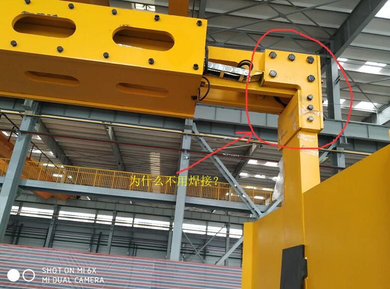

这是20t铝锭吊具,不知为什么节点处没有采用焊接,而是螺栓连接,求大牛指点!!

角形地方焊接也许焊缝强度不足或者是风险比较大,可以做计算进行比较焊缝强度和螺栓连接的强度。侧板采用了焊接连接方式。
发表于 2018-12-17 07:23:43 | 显示全部楼层
太大的结构有时考虑拆解运输,现场装配
发表于 2018-12-17 08:08:23 | 显示全部楼层
也有一种可能是为了维护和维修方便
方便拆装运输
发表于 2018-12-17 08:10:15 | 显示全部楼层
拆装运输方便
发表于 2018-12-17 08:22:01 | 显示全部楼层
用焊接,那焊接能带来多大好处?这么大的东西,焊接也挺累的,定位也不够好,焊完去应力也难,焊完加工更麻烦,吊运分解肯定是更吃力些。假如是易损件更不能和基础件焊在一起。假如说螺栓强度够了,肯定优先精加工好螺栓连接吧
发表于 2018-12-17 08:22:31 | 显示全部楼层
拆装运输方便,你看大桥的钢结构很多都是螺栓连接。
发表于 2018-12-17 08:41:53 | 显示全部楼层
不是为了方便拆装吗
