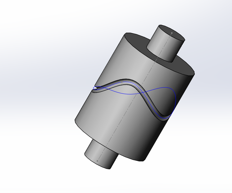

楼主: 儛伈
求教圆柱体上封闭轨迹画法
发表于 2018-12-13 17:38:04 | 显示全部楼层
样条曲线投影到柱面,运用扫描切除
发表于 2018-12-14 08:50:53 | 显示全部楼层
儛伈 发表于 2018-12-13 17:24
轨迹底部是圆弧形的还是四方形带R角的。圆弧形的不好加工吧.
圆弧形的,不好加工,用CNC的话圆弧轨迹要编程编出来,不过可以试下UG,SolidCAM插件的用三维模型自动编程,应该问题不大
发表于 2018-12-19 09:02:28 | 显示全部楼层
直接用凸轮插件
