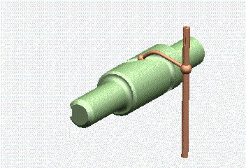

有没有大侠在圆柱体上画过封闭轨迹的,能不能分享一下啊!主要是这个曲线的尺寸如何确定,我用扫描和包覆都没搞出来.

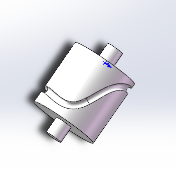

 楼主| 发表于 2018-12-13 14:49:24 | 显示全部楼层
shentu 发表于 2018-12-13 14:47
实体扫描切除肯定可以的。我以前做过。
轨迹的曲线是怎么画的啊!是用3D草图还是2D草图搞啊。
发表于 2018-12-13 15:07:32 | 显示全部楼层
如果仅拿你举例的模型来说,可以做几个角度平面的二维草图,然后投影到曲面来做
发表于 2018-12-13 15:27:12 | 显示全部楼层
用草图曲线和投影曲线及扫描切除可以画出来,刚我试了一下
发表于 2018-12-13 16:21:52 | 显示全部楼层
代数6的可以上公式曲线,几何6的可以用投影法
发表于 2018-12-13 16:51:27 | 显示全部楼层
UG里有个曲线缠绕,我用它做过变档凸轮。
发表于 2018-12-13 17:20:40 | 显示全部楼层
这个有点难度噢
 楼主| 发表于 2018-12-13 17:24:06 | 显示全部楼层
轨迹底部是圆弧形的还是四方形带R角的。圆弧形的不好加工吧.
