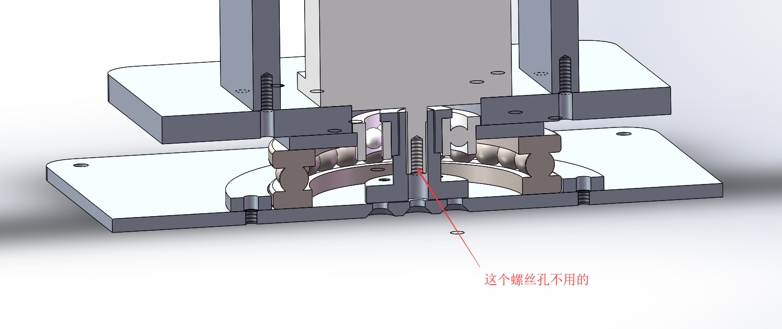

轴向连接且可以旋转

楼主这个设计,恕我直言,问题太多,我认为可以推翻重来了
具体问题点如下
大神问个问题哈,倾覆力矩怎么避免,电机轴固定一齿轮,然后用齿轮啮合带动相对旋转,这样倾覆力矩大吗?
发表于 2018-12-11 16:16:32 | 显示全部楼层
确实是,电机轴向拉伸力太大了

 楼主| 发表于 2018-12-11 16:34:11 | 显示全部楼层
菠萝吹雪123 发表于 2018-12-11 16:16
确实是,电机轴向拉伸力太大了
电机轴细了直径6.35,当时这样画是个备选项,不连电机的螺丝,电机轴是D型轴,与下板连接的零件的内孔是D型孔
发表于 2018-12-11 16:55:24 | 显示全部楼层
1、不要用电机轴端螺丝孔,只通过电机轴键带动旋转就好;
2、法兰轴承没见过,不过考虑一下能承受多少轴向力比较好,建议圆锥滚子轴承;
3、倾覆力矩个人感觉问题不大,只要轴套上锁紧就会相应减小,电机轴和轴套做成过盈配合,倾覆力矩就主要由轴套承受;
4、电机轴套上的两个螺纹连接的零件,我姑且称之为轴套,个人感觉这个螺纹不好拧,电机正反转还存在松动的可能,这个一松倾覆力矩马上就上来了

发表于 2018-12-11 17:10:43 | 显示全部楼层
红叶谷 发表于 2018-12-11 16:16
大神问个问题哈,倾覆力矩怎么避免,电机轴固定一齿轮,然后用齿轮啮合带动相对旋转,这样倾覆力矩大吗? ...
很少有这么用的。除非是非常轻的负载
你去查一下电机的轴向和径向可承受载荷就知道了,这两个数值都很小

 楼主| 发表于 2018-12-11 17:26:00 | 显示全部楼层
这样行吗?
