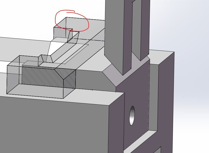

此结构是否会出现卡顿
发表于 2018-12-8 15:25:24 | 显示全部楼层 |阅读模式
发表于 2018-12-8 15:46:44 | 显示全部楼层
建议加一个 滑块导向槽。图上看起来 这样太理想化了。
发表于 2018-12-8 15:55:36 | 显示全部楼层
角度能大就再大些会更好
默笑沧海 + 1 热心助人,专业精湛!
 楼主| 发表于 2018-12-8 16:11:18 | 显示全部楼层

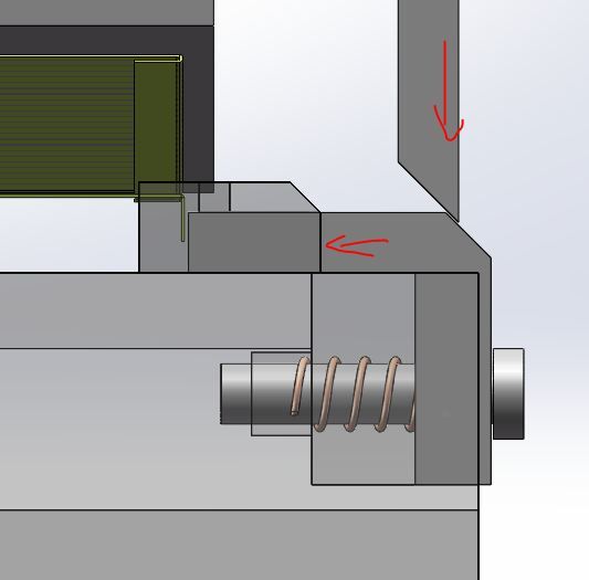

捕获.JPG 如图上所标,这个固定块相当于导向块,还需要再加吗??求大神说的清楚些,拜谢!!
间隙调小点 还有粗糙度至少在1.6 精磨之后 加点润滑油就可以了。  发表于 2018-12-8 21:24

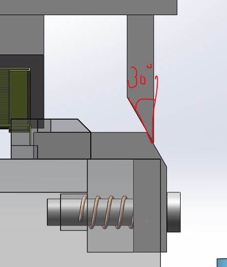

 楼主| 发表于 2018-12-8 16:16:27 | 显示全部楼层
向宏 发表于 2018-12-8 15:55
角度能大就再大些会更好
捕获.JPG 这样是吗???
发表于 2018-12-8 16:22:34 | 显示全部楼层
力向下,滑块倒角角度要大,,上面导向块貌似没作用,凹槽作用是有一点点,主要是反弹用的轴充当导向作用了,要么多增加滑动支点 要么轴与孔配合行程加长,配合精度要求稍高点,加点润滑。

发表于 2018-12-8 16:38:10 | 显示全部楼层
配合行程加长,有导向作用。
 楼主| 发表于 2018-12-8 16:50:04 | 显示全部楼层
晓昀 发表于 2018-12-8 16:38
配合行程加长,有导向作用。
但我这个行程只需要10mm左右就可以了!
发表于 2018-12-8 16:58:02 | 显示全部楼层
这个行程,我觉得问题不大,因为是滑动摩擦的,我感觉是不是材料选好点,搞个45调质什么的
