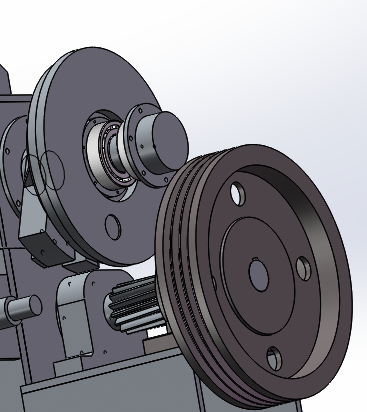

轴承座的壁厚怎么算
发表于 2018-12-8 09:37:04 | 显示全部楼层 |阅读模式
如题

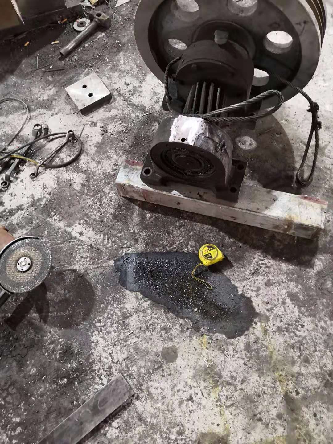

 楼主| 发表于 2018-12-8 13:54:15 | 显示全部楼层
呃,有一台机子改了之后,原来的轴承座太大了,想着改薄的话会不会受不了力。轴承是22316,原来的壁厚有30,现在想改成18

 楼主| 发表于 2018-12-8 16:20:15 | 显示全部楼层
文发 发表于 2018-12-8 13:54
呃,有一台机子改了之后,原来的轴承座太大了,想着改薄的话会不会受不了力。轴承是22316,原来的壁厚有30 ...
卡到了,我想改上面的老板不让
发表于 2018-12-8 16:56:30 | 显示全部楼层
材料,材料,材料,重要的事情说三遍。
 楼主| 发表于 2018-12-8 17:42:41 | 显示全部楼层
东海fyh126 发表于 2018-12-8 16:56
材料,材料,材料,重要的事情说三遍。
按老板的尿性肯定是235,原来的是铸钢,具体不清楚
发表于 2018-12-9 20:08:20 | 显示全部楼层
壁厚不小于5毫米,都是OK的
 楼主| 发表于 2018-12-10 10:31:04 | 显示全部楼层
远祥 发表于 2018-12-9 20:08
壁厚不小于5毫米,都是OK的
这是经验吗?感觉好薄
