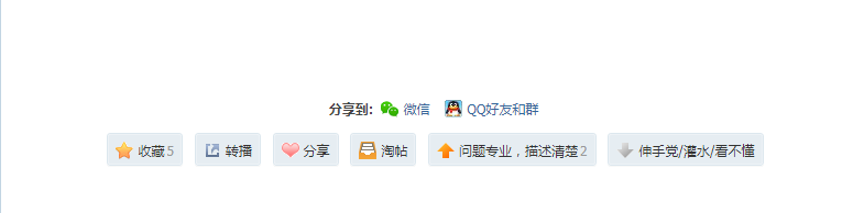

 楼主| 发表于 2018-12-12 08:50:55 | 显示全部楼层
行天下 发表于 2018-12-11 15:59
要收藏帖子,怎么收藏,怎么找不到
在帖子最下面好像左边有个收藏,你看下
没有看到啊!能否截个图看看!  发表于 2018-12-14 19:18

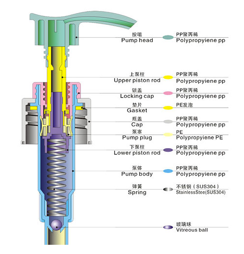

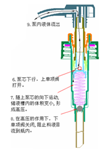

 楼主| 发表于 2018-12-12 10:09:33 | 显示全部楼层
vooha 发表于 2018-12-11 17:18
这东西很简单,跟喷花露水的那个瓶子一个道理
恩恩,那个是单向阀加活塞,也是形成负压将液体抽出来,和小孩玩的水枪类似
1
1
2
2
3
3
 楼主| 发表于 2018-12-17 09:25:44 | 显示全部楼层
Lynn_S0yDy 发表于 2018-12-12 08:50
在帖子最下面好像左边有个收藏,你看下
找到了,感谢!  发表于 2018-12-19 11:50
